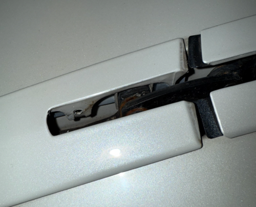

Hallo ihr Lieben, ich bräuchte mal euer Schwarmwissen.
Mir ist die mittlere Dachleiste beim Öffnen weggeklappt (siehe Bild Nr. 6).
zwei von drei Befestigungen sind gebrochen.
Beim Fachhändler wird erklärt, dass nun immer der ganze Satz bestellt werden muss.
da kommt schnell 250 Euronen plus Lackierung und eventuell noch die Montage dazu.
Bei der rechten ist auch schon einer abgebroche, hält jedoch noch.
Also normalerweise würde ich beide "Zwischenteile austauschen - aber das wären ja etwa 800 Euro mit allem drum und dran.
Hat vielleicht jemand von euch noch sowas und kann es mir veräußern??
Danke vorab für euer Feedback
PS.
die losen Befestigungen wieder mittels 2Komponetenkleber dranmachen halt ich für weniger gut :-O
Liebe Grüße
Jocco

hatte genau das gleiche mit der Dachleiste Nr.6 Fahrerseite. Eine einzige Leiste beim Hagel gebrochen u sollte komplett neuen Satz kaufen. Früher gabs die tatsächlich einzeln bei BMW.Zum Glück konnte i auf dem Zweitmarkt jmd finden, dem eine andere Leiste gebrochen war.

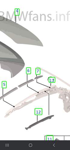

Noch ein Tipp: Die Nr.6 ist übrigens nicht geklebt sondern mit Kunststoffhaken und Federn geclipst, weil diese ja angehoben wird beim Öffnen des Daches. Das macht die Montage nochmal schwieriger.

Hallo.
Montage ist ganz einfach, Federn in die Montageteile einführen zuklipsen fertig.
Einzeln sind die Teile neu nicht mehr zu bekommen, jetzt wird nur noch das ganze Set geführt. Beim Händler zwischen 260-290 grundiert incl. USt. zu bekommen. Langjährige Kunden einer guten Werkstatt werden das auch lackiert bekommen zu dem Preis.
Alternativ kann man auch Edelstahlbuchsen schlitzen und setzen. Dafür benötigt Ihr dann aber mehr Verständnis und Geschick als bei der Montage der Neuteile.

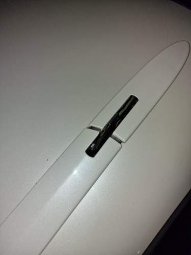

ich weiß das der Thread etwas älter ist, aber bei mir gerade ganz aktuell.
Bei mir ist von einer Zierleiste (Nummer 6 Fahrerseite) ein Stückchen abgebrochen.
Nun habe ich das ganze Set gekauft und daher alle anderen Zierleisten in Farbe weiß (300) über.
Wenn jemand also eine benötigt kann sich derjenige gerne melden.

Just for info, die Clips, 6 und 7 gibts bei Ali als Set link + rechts, auch einzelne sind bestellbar für unter 10€
Bzgl Qualität kann ich nichts sagen, würde es als gute Option in Betracht ziehen.
