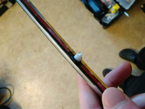

Die originale Leiste von Volvo hat mehrere Befestigungspins und ist zusätzlich geklebt. Wenn man es korrekt machen wollen würde, müsste man also Löcher bohren. Is natürlich Quatsch. Ich hab die einfach entfernt und die Leiste nur geklebt. Hält jetzt seit 3,5 Jahren vollkommen beanstandungslos :)

Die von Skandix hat keine Clipse (Bohren) sondern einen durchgehenden Klebestreifen von Scoth 3M. Vorher die Fläche reinigen (Alkohol), hält bei mir bombig - auch Waschstrassen.
Ich habe die Leiste auch nachgerüstet an meinem V70 von 2009 ich hatte sie original über Volvo bestellt sie hat dieses Klebeband und auch Klipse für die Bohrlöcher weil Original ist sie noch zusätzlich gebohrt beim Facelift ich habe diese aber entfernt und sie hält bombenfest nur mit dem Klebeband. Musst sie nur gerade fixieren beim ankleben weil wenn sie einmal anklebt an einer Stelle ist sie nicht mehr zu verschieben. Ich hatte Bedenken weil die Buchstaben vom Volvo Schriftzug beim Facelift durch die Leiste ein ganz klein wenig höher sitzen das es da zu eng wird aber es passt optisch tadellos.

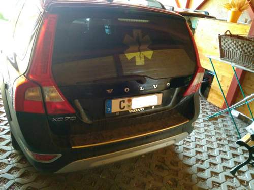

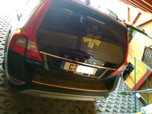

@ondekaremba ich muss jetzt mal doof fragen: ist die präzise Montageposition der Leiste selbsterklärend?
In Vida sind eigentlich zu jeder geklebten Beschriftung präzise Maße gegeben, nur zu besagter Leiste steht nichts. Bestellt ist sie übrigens schon ;)
@eet2000 schrieb am 23. April 2018 um 16:13:28 Uhr:
Eigentlich ist das wirklich selbsterklärend, ich habe sie vorher drangehalten und mit einem abwischbaren weißen Edding die Oberkante markiert, dann die Schutzfolie vom Klebestreifen entfernt und drangebappt.
Bei diesem Klebeband sollte die Temp. der Karosse min 15 Grad betragen, damit dieser besser hält.
Das klingt gut. Danke für die Info! Ich denke, am Sonntag geht's scharf mit den nun drei Modifikationen ;)
@eet2000 schrieb am 23. April 2018 um 20:41:35 Uhr:
Na dann - viel Spaß und ... Bilder!!!:D:D:D

@amac30 schrieb am 24. April 2018 um 07:59:11 Uhr:
Zierleiste bestellt- eingebaut- gut.
Könntest Du freundlicherweise ein Foto einstellen? Hast Du die Leiste (ist es diese?) zum Kleben bei Skandix, wie von Ondekaremba empfohlen, bestellt?
Also ich habe genau diese Leiste bestellt. Müsste heute geliefert werden.
