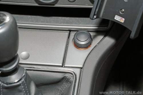

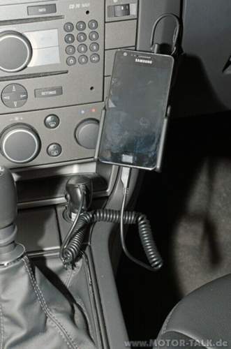

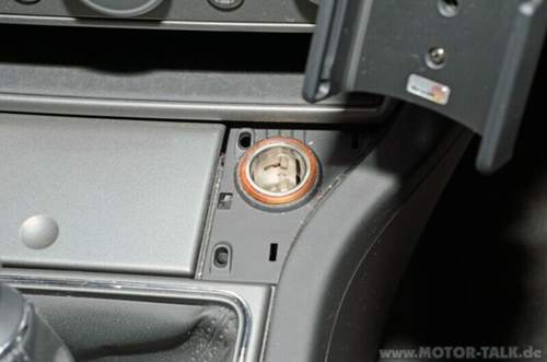

So, Heute sind meine Teile angekommen und habe mich auch gleich an den Einbau gemacht:
Hier mein Erfahrungsbericht:
Gebraucht habe ich folgende Teile:
Blende: 51 96 501 ab MY 3,5 5,30 €
Steckdose: 17 44 078 3,40€
Deckel: 17 44 308 5,60 €
Die Steckdose 17 43 222 ist nicht passend gewesen. Sie ist völlig anders (schwarzes Plastik Teil am Ende) als die ursprünglich verbaute und als die jetzt verwendete.
Keine Ahnung für welchen Zweck oder Modell diese gebraucht wird.
Inkl. Versand und der nicht gebrauchten Steckdose hat mich der Spaß 22,10€ gekostet.
Der Umbau war dann doch um einiges aufwändiger als der Umbau von Handycradle auf Getränkehalter, den ich vor ein paar Tagen schon erledigt habe.
Außer dem Anzünder selbst muss man den Aschenbecher, die Zierleiste der Schaltkulisse und das Ablagefach über dem Aschenbecher ausbauen.
Dabei hat mir dieser Thread sehr weitergeholfen :
http://www.motor-talk.de/.../...enanzuender-ausbauen-t2429343.html?...
1. Aschenbecher , Ablagefach und Blende vom Anzünder ausclipsen.
2. Kabel abziehen
3. Einsatz aus Beleuchtungsring ausbauen. Leider hat der Ring diese Prozedur nicht überlebt. Das war ja fast wie verschweißt.
Egal,brauchte ich eh nicht mehr.
4. Deckel in Position legen
5. Steckdoseneinsatz zum Teil reindrücken, dabei auf die Führungnase und -schiene achten.
6. Kabel anstecken
7. Blende einclipsen
8. Aschenbecher , Ablagefach und Blende vom Anzünde wieder einbauen.
Das Ergebnis gefällt mir sehr gut. Jetzt brauch ich nur noch eine Lösung, wie ich am besten das Audiokabel vom Fussraum nach oben verlege.
Habe noch ein paar Bilder angehängt, auch von meinem neuen Getränkehalter.
Vielen Dank noch mal für alle Tips!
