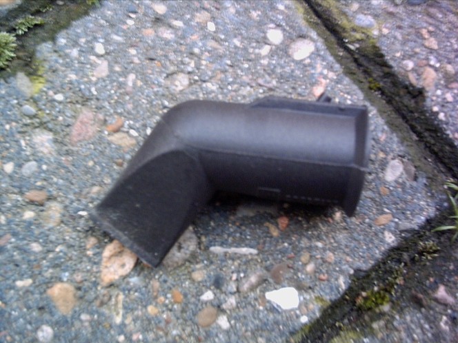

3 Ursachen möchte ich zu diesem Problem anmerken:
1. Füllmenge des Klimagases nicht genau beachtet.
2. Trockner und Innenluftfilter bei der Klimawartung nicht gewechselt.
3. Undichtigkeit am Kühlsystem
Lege dich doch einfach unter deinen Wagen und schau nach ob die Tülle noch da ist dann weißt du es genau und kannst das als Fehler ausschließen .
Den Rest den babba 57 beschrieben hat kann eh nur eine Werkstatt testen.

was meinst du mit Tülle hab gerade mal geschaut aber ka was ihr damit meint
Haribo
am 19. Juni 2013 um 15:35
Die "Tülle" ist meine ich das Teil wo das Kondenswasser von der Klima abfließt.. bin mir aber nicht sicher :) das hatte ich nämlich mal bei meinem alten C Corsa Sport beobachtet als ich ihn abgestellt hatte nachdem die Klima vorher an war, kann man sehen wenn man sich unter das Auto kniet..
am 19. Juni 2013 um 15:55
ok und was bedeutet das und co kommt da das kodenswasser raus?
und wenn da nichts raus kommt?
hatte mal beide schwarze deckels abgemacht und bei dem einen
kommt da ne komische farbliche flüßigkeit raus uund bei dem anderen
kommt da luft stickstoff ect. raus was bedeutet das.?

am 20. Juni 2013 um 4:38
Die Tülle fehlt bei mir auch, da merkt man keinen Unterschied, da kommt nurn bissel Luft raus, das Wasser läuft ganz normal ab.
Das Zischen kommt von zu wenig Kältemittel im System. Es wird verursacht, wenn gasförmiges KM durch das Expansionsventil gedrückt wird (normalerweise sollte da nur Flüssigkeit anstehen). Tritt das Geräusch direkt nach einer Klimawartung auf, der Werkstatt direkt einen Rüffler geben, dann wurde nicht richtig evakuiert und es ist noch Luft im System.
Dementsprechend wird auch die Kühlleistung abnehmen (wie ja auch beschrieben).
Wenn das Auto schon etwas älter ist kann normaler Schwund die Ursache sein (10%im Jahr werden noch toleriert, meistens ist es aber deutlich weniger), sprich nach 5 Jahren kann es sein dass nur noch die Hälfte drin ist, das merkt man dann.
Was beim Corsa sehr oft passiert sind kleinste Löcher im Verflüssiger durch Steinschlag oder Streusalz durch die das Kältemittel entweicht. Mit bloßem Auge sind die nicht zu sehen, daher sollte man bei der nächsten Füllung Kontrastmittel beigeben lassen, dann kann man die unter UV-Licht sehen.
Gruß Tobias
