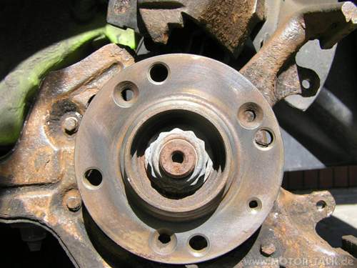

Hattest Du auch die Anlageflächen für die Bremsscheiben gereinigt u. vom Rost befreit?
Siehe Foto:

Ich kenne die Symptome von schiefen Bremsscheiben. quali hat aber auch recht

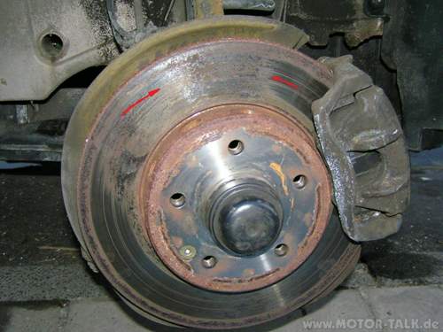

Hallo Frank,
hier habe ich ein Foto von einer Bremsscheibe, die in einem Mercedes eingebaut ist.
Die Scheibe war nagelneu und der Wagen wurde seit dem Einbau nur 8000 km bewegt.
Das war der Fehler. Zu wenig bewegt bzw. zu wenig gebremst.
Der Wagen stand also ca. 6 Monate. In der Zeit rosteten die Bremsscheiben in dem Bereich in dem die Bremsklötze an der Scheibe anlagen
Damit man die angerostete Stelle besser erkennen kann, habe ich die Scheibe so gedreht, daß die Stelle aus dem Bereich der Bremszange herausgedreht ist.
Beim Bremsen rubbelt es nun einige Zeit, bis sich die Korrosionsstellen wieder glattgeschliffen haben.
