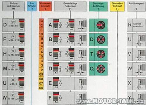

ist sehr verwirrend, aber der Wärmewert der ZK hat nichts mit der Motortemperatur zu tun. Egal welche Kerze du nimmst, die Motortemperatur hängt nicht davon ab.
Der Wärmewert einer Kerze bestimmt wie das Außenmaterial mit dem Innenmaterial thermisch verbunden ist. Also das Gehäuse mit der Innenelektrode, hier wird dann verschieden gut oder schlecht die Wärme übertragen.
+ steht für "SUPER PLUS TECHNIK"
Das kalte Öl spricht z.B. für einen defekten Ölthermostat.
ne Syd
hab grade nachgelesen:
R steht für funkentstört
die Gewindelänge (bzw Entfernung der Elektrode) verbirgt sich im ersten Buchstaben D
C steht für Kupfer
http://www.kfztech.de/kfztechnik/motor/otto/zuendung/zuendkerzen.htm
Joo, habs auch nachgesehen und deshalb rausgenommen, Asche auf mein Haupt
Bei Tiffy sind W5CC drin.
Das würde doch bedeuten, wenn man W5DC nimmt, dann ist die Gewindelänge zwar gleich, aber die Elektrode befindet sich bei Tiffy tiefer in der Kerze und mit gleichem 0,7er Elektrodenabstand wäre die gesamte Kerze im Brennraum kürzer. Seh ich das so richtig?. Wenn ja, warum nimmt man dann die W5DC, wenn die insgesamt weiter in den Brennraum reinreicht? Gibt das eine verbesserte Verbrennung?
Der Wärmewert gibt an, wie viel Wärme die Zündkerze wieder abgibt. Das wird durch unterschiedliche Länge der Isolierung gemacht. Sinn ist, das die Elektrode frei brennt, sich also kein Ruß anbackt.
Und natürlich ist es immer besser den Funken möglichst mittig im Brennraum zu haben. Die Flammfront muss sich ja erst noch ausbreiten. Deshalb gibt es auch die Doppelzündungen, damit die Verbrennung möglichst schnell geht, und damit möglichst viel Energie aus dem Benzin genutzt werden kann. Aus dem gleichen Grund spritzen moderne Direkteinspritzer auch nicht nur einmal, sondern mehrmals pro Arbeitstakt ein, um einen "kontrollierten" Verbrennungsablauf zu haben.
Wenn man allerdings nicht mehr genug Platz über dem Kolben hat, muss die Elektrode entsprechend weiter in die Kerze wandern. Somit gibt es die unterschiedlichen Formen und Wärmewerte der Kerzen.
Auch hier fehlt wieder IXXI, der wüsste bestimmt mehr darüber.
Gruß Jürgen
