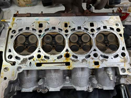

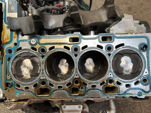

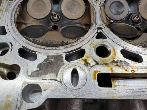

BMW 1er F20 (Fünftürer)
gibt es Erfahrungen mit defekten ZKDs beim B48?
-120i EZ 06/2017
- 80 T km
Den Test hat heute eine Fachwerkstatt gemacht.
Vielen Dank im Voraus
32 Antworten
… ohne zu wissen was jetzt welche Einfärbung was genau bedeutet ist es eher schwierig zu erraten, was du gerne hören möchtest.
Du hast doch schon mal vor ca. 2 Monaten mehrfach getestet und damals wars doch ähnlich…
@halifax normal ist die Flüssigkeit dunkelblau. Eine Verfärbung auf grün oder gelb zeigt eine defekte ZKD an.
Unabhängig vom Ergebnis wollte ich nur mal wissen, ob jemand Fälle kennt. (Bei diesem Modell/Motor) Bisher hab ich noch von keinem Fall gehört/ gelesen. Normal fahr ich den Motor immer ein.

@Racer4 der Meister meinte definitiv eine defekte ZKD laut Ergebnis.
