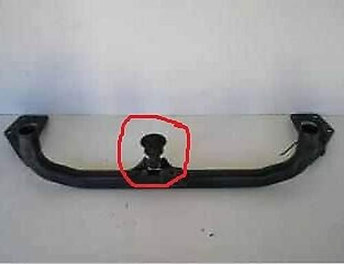

Servus Jungs,
mich beschäftigt wieder mal mein Schmuckstück.
Erstmal na banale Frage. Hat mein 97er ADR mit dem 5Gang Handschaltgetriebe überhaupt ein ZMS?
Und dann hab ich im Leerlauf nen leichtes ruckeln was aus Richtung Motor kommt.
Der Drehzahlmesser bleibt allerding konstant bei knapp 900U/min und wie Zündaussetzer klingt es auch nicht wirklich.
Könnte das von einem defekten ZMS kommen(vorrausgesetzt natürlich ich hab überhaupt eins)?
Oder könnte das schon von weichen Motorlagern her kommen? Denn beim etwas schärferen anfahren habe ich auch manchmal das Gefühl das der Motor "hüpft".
Hab mich schon leicht belesen wegen der Lager, also der Motor hebt sich beim Kupplung schleifen lassen mit angezogener Handbremse schon nen bisschen. Aber die Haube hat er noch nie berührt.

Ich würde erstmal die Drehmomentabstützung überprüfen , deutet darauf hin laut Fehlerbeschreibung .

Drehmomentstütze/Pendelstütz haben die B5 Motorvarianten alle .
Und ich denke , wenn die Pendelstütz defekt ist bemerkt man es in der Schaltung ! Der Schalthebel würde hüpfen .
Lupolas !
Lupolas , das merkst du nicht am Schalthebel . Die Drehmomentabstützung sitzt vorn . Anbei ein Bild was ich meine . Roter Kreis = Drehmomentabstützung

Sehr wohl merkt man es bei einer defekten Pendelstütze !
Das Bild davon kenn ich , aber es gibt 2-3 verschiedene ... Motorabhängig !

Motorlager und Stütze merkt man beim Gangwechsel:
Es gibt eine akustische Bestätigung, daß der Motor gerade durch den Motorraum fliegt. Leichte Vibration und Akustik wenn selbiger wieder auf die kaputten Lager landet.
Am Schalthebel merkst du so gut wie gar nichts.
Hat so viel Einfluß im Leerlauf wie ein halb voller Scheibenflüssigkeitsbehälter...

So Jungs,
der Tipp mit der Drehmomentstütze hats gebracht. Die hat wirklich Luft.
Habt ihr Tipps wie ich die vllt sogar selber wechseln könnte? Bzw. hab ich noch nicht mal gefunden wo ich die herbekomme.
