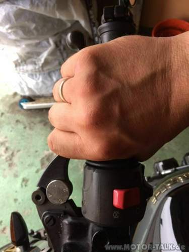

Moin allerseits,
ich habe bei meiner 99er ZRX 1100 die Bremssättel überholt (zerlegt, gereinigt, neue Dichtungen) Stahlflexleitungen montiert und auch die Bremsbeläge erneuert.
Mein Problem ist nun, dass ich schon ca. 8 oder 9 Mal entlüftet habe (auch von unten am Entlüftungsnippel mit einer großen Spritze) und ich immer noch das Gefühl habe, dass die Bremse zu "weich" ist.
Die Bremswirkung ist voll da, aber ich kann den Hebel mit Kraft fast bis zum Lenker ziehen (Hebeleinsteller auf 4), das sollte wahrscheinlich ja nicht so sein, oder?
Ich habe beim Entlüften auch alles abgeklopft und sogar auch nach einer Kopfsteinpflasterfahrt noch einmal entlüftet (falls sich da noch Lufttaschen gelöst haben sollten), aber ich bekomme keinen härteren Druckpunkt hin. Den Trick mit dem über Nacht mit Kabelbinder fixierten Bremshebel habe ich auch schon zweimal angewendet - hat auch nichts gebracht. :(
Der Geberzylinder ist m.E. in Ordnung, denn der Druckpunkt ändert sich nicht, egal ob ich den Hebel schnell oder ganz langsam ziehe. Wenn ich gezogen halte bleibt der Drucke auch aufrecht.
Bin langsam mit meinem Latein am Ende - oder ist es vielleicht gar kein Problem, dass der Hebel sich so weit ziehen lässt und ich erwarte zu viel!? :confused:

Vermutlich hast du nicht unten im Sattel Luft, sondern oben in den Leitungen. Und die bekommst du nie durchgedrückt oder gezogen, die muss nach oben raus.
Dazu schraubst du den Behälter auf, unten bleibt alles zu.
Nun ziehst du am Hebel. Wenn du weit ziehst, geht das Loch unten im Behälter zu wie andere schon geschrieben haben. Aber eben nicht sofort. Also den Hebel nur ein paar mm ziehen. Dabei schaust du in das kleine Loch am Behälterboden. Hebel loslassen, wieder ein paar mm ziehen usw.
Recht bald sollten Luftbläschen aus dem Loch kommen, musst genau hinschauen, die können auch ganz klein sein.
Das machst du ne Weile, bis keine Luft mehr kommt. Dann etwas warten. Die Wartezeit kannst du dir verkürzen, in dem du etwas an den Leitungen wackelst und alle Verbindungen zB mit einem Schraubendrehergiff abklopfst.
Dann wieder mit dem Hebel spielen. Das ist weder schwierig noch anstrengend, brauchst nur Geduld. Mit 3 mal ziehen ist es nicht getan. Funktioniert aber auch mit ner Tasse Kaffee in der freien Hand.
Du kannst immer mal wieder prüfen, obs besser wird. Das System ist ja trotz offenem Deckel aus technischer Sicht noch geschlossen. Aber Vorsicht, etwas Druck geht auch immer in den Behälter, ziehst du langsam sinds kleine Wellen, ziehst du schnell wird es eine Fontäne. Also alles ganz gemächlich. mit übertriebener Hektik wird das alles nichts.
Dann kannst du noch den Lenkeinschlag ändern, das der Behälter mal in einem anderen Winkel steht. Natürlich in keinem, wo der Pott so schräg steht, das er ausläuft - logisch.
Mal ist das nach einer Minute gut, ich hab auch schon ne viertel Stunde mit dem blöden Hebel gespielt. Aber irgendwann war es dann immer gut.
Vorrausgesetzt natürlich immer, das das mit dem Sattel entlüften funktioniert hat ;)

Der Tipp hat leider nicht geklappt. Auch nach zigmal leicht ziehen und Leitungen/Hauptzylinder klopfen kam da kein Bläschen raus.
Ich werde nach meinem Urlaub dann doch Forsters freundliches Angebot annehmen und mal bei ihm rumschauen.

Moin allerseits,
mal als abschließendes Feedback:
Forster und ich haben es jetzt endlich mal geschafft, Wetter und Termine übereinander zu kriegen und ich war gestern bei ihm.
Fazit: Ich bin zu stark und unsensibel. :D
Scherz, nachdem Forster selbst mal gezogen hat und wir auch mit der Bremse seiner Kawa verglichen haben, kamen wir zu dem Schluss, dass das schon so passt und ich einfach einen zu harten Druckpunkt erwartet habe. Bremsen tut sie ja auch bestens, also fahre ich jetzt beruhigt weiter.
Der Termin war aber trotzdem nicht umsonst - wieder einen netten Biker kennen gelernt und nett geplaudert. :)
