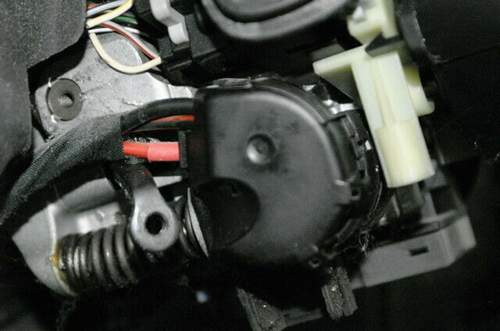

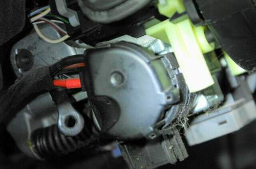

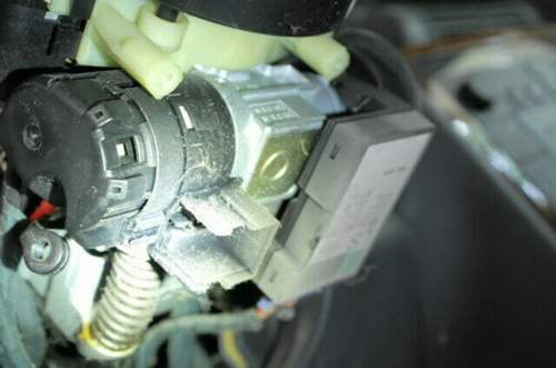

Hallo zusammen :)
kann mir von den "Profis" hier ein paar Tipps geben, wie ich vorgehen muss den alten Schalter auszubauen und den neuen einzubauen.
Oft sind es Kleinigkeiten die man wissen und beachten muss.
Es fängt schon damit an, wie bekomme den Deckel runter, welche die Anschlußleitungen verdecken.
Wo sind Ösen oder sonst was, damit ich ohne Beschädigungen den Ausbau durchführen kann.
Habe 3 Fotos beigefügt. Vielleicht kann mir hier ein Profi Tipps geben wo ich hier etwas machen muss, damit der Deckel runter geht.
Finde im web einfach keine genaue Anleitung was den Omega betrifft.
Herzliche Grüße
Dieter

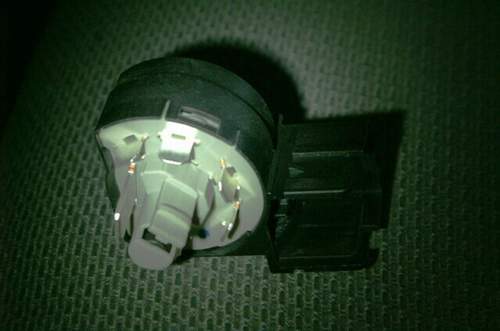

Neuer Schalter
Alter Schalter verbaut
Bild #208080403

Wichtig ist das Du zuerst den Zylinder ausbaust. Die Gefahr das Du den Mitnehmer am Zylinder abbricht ist sonst zu hoch.

zuerst nochmals zum Zündschalter.
Ohne weitere Demontage verschiedener Teile kann ich weder
gemäß Bild 29 von Biker007 den Zylinder demontieren durch Entriegelung
noch
gemäß Bild 64 den Spannstift vom Schalter durchtreiben.
und mir wurde von meinem Bekannten gesagte "geht leicht, das könnte sogar ich machen" :(
Was baut denn ihr noch ab bevor man die eigentliche Arbeit durchführen kann.
(möchte hier halt nicht blind rumwursteln und mehr Schaden anrichten..)
Paul

Zum Zündschloss:
Du brauchst nur die Verkleidung der Lenksäule abschrauben.
Dann an besten mit einer Kugelschreibermine den Zylinder entriegel und her raus ziehen.
Dann die Nabenschreibe am Zundanlaßschalter raus drehen und den Zundanlaßschalter her raus hebeln.
Dann den hinten Stift soweit hausdrücken das der neue Zundanlaßschalter sauber eingesetzt werden kann.
