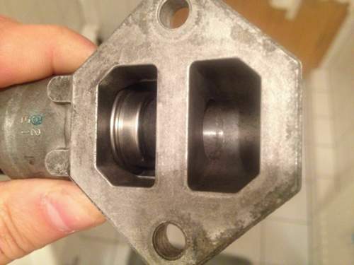

Hallo Leute,
ich habe das Problem, das mein Focus beim schnellen Gas geben im Stand stottert. Wenn ich langsam Gas gebe macht er das nicht. Auch bei ca. 20kmh im 2ten Gang macht er das, wenn ich schnell bis normal beschleunigen möchte.
Ich habe über die Sufu mal geschaut was es zu diesem Thema schon gibt, habe aber nur Themen gefunden, wo dieser Effekt dauerhaft ist.
Ich vermute ein defekt im Bereich der Zündung, lasse mich aber gerne belehren.
Die Zündkerzen wurden letzten Sommer gewechselt (Original Ford ca. 15tkm alt)
Auch die Zündkabel sind gewechselt worden (Von ATP auch ca. 15tkm)
Die Zündspule wurde offensichtlich auch mal gewechselt vom Vorbesitzer, allerdings habe ich darüber keinen Altersnachweiß (Von Febi Bilstein)
Meine erste vermutung war, dass eventuell der Leerlaufregler klemmt oder verschmutzt ist aber diesen habe ich gereinigt. Auch die Drosselklappe scheint sauber zu sein (Habe sie nicht ausgebaut, sondern nur mal rein geschaut) Ich hatte mir halt gedacht, dass der Wagen dadurch Probleme was den wechsel aus Leerlauf oder Schubbetrieb ins normale fahren angeht.

Dein Motor hat also ein Problem, sich an sehr schnell veränderte Drosselklappen - Stellung, ein zu stellen.
Das kann an einem schwergängigem LLRV liegen, daß der Übergang der Drosselklappe von "zu" auf "auf" nicht richtig klappt. Kann aber auch an zu niedrigem Benzindruck liegen. Du gibst Vollgas, der Ansaugdruck geht in den Keller, weil Er nicht genügend einspritzt.
Wenn du langsam Gas gibst, hat das LLRV mehr Zeit, und die Benzinpumpe ebenso.
Wenn Er sonst normal läuft, würde ich die elektrische Seite mal ausschließen.
Untersuche mal den U-Schlauch unter der Ansaugbrücke, wenn Der brüchig ist, kann Er das auch verursachen !
Einfach mal abziehen (ist nur gesteckt) und zusammen drücken.
