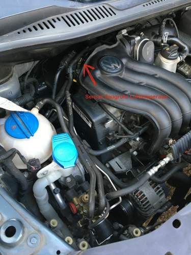

Vor ca. einem halben Jahr springt mein Caddy nur sehr schlecht im Kaltstart an - vor allem bei hoher Luftfeuchtigkeit (zumindest kam mir das meist so vor...), außerdem war manchmal ein ganz leichter unruhiger Motorlauf erkennbar, vor allem, wenn ich etwas an einer Ampel warten musste im Stand...
Folgende Sachen habe ich dann gemacht/ausprobiert oder machen lasssen:
1. Neue NGK Zündspule/Zündmodul /75€ gekauft und selber getauscht

Wie versprochen heute noch den Fehlerspeicher ausgelesen:
Motorelektronik (6 Fehler):
P0300 Zufallsbedingte/mehrere Zylinder Fehlzündung detektiert (schwebend Mode 07)
P0343 Nockenwellen-Positionssensor Schaltkreis zu hoher Eingang (Bank 1 oder einzelner Sensor) (Gespeichert Mode 03
Und außerdem noch ein paar Lenksäulenelektronikfehler (vermutlich aber unwichtig)
(Es istmal davon auszugehen, dass beim Zahnriemenwechsel kein Rücksetzen des Fehlerspeichers statt gefunden hat...)
Habe außerdem in der Zwischenzeit in einem anderen motor-talk Forumsbeitrag einen Tipp gefunden, dass es eventuell an Öl(schlamm) Ablagerungen an den beiden runden schwarzen Schläuchen (Kreuzpunkt) kommen kann (Der dicke Schlauch, der rechts vom Luftfilter(vor der Batterie) kommt und der kleinere, der vom Öleinlass nach rechts oben weg geht... Habe mal alle Schellen gelöst und da waren wirklich Ölablagerungen drin.... Hab alles gereinigt (auch noch gleich den großen, runden Luftfilter, dann den Fehlerspeicher zurück gesetzt und bei der ersten Testfahrt war zumindest mal alles ok...

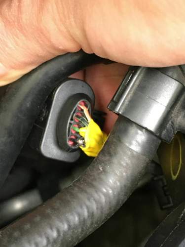

Wie oben erwähnt hatte ich ja vor dem Getriebeschaden Motoröl(schlamm/Ablagerungen) im Luftschlauch entdeckt und diese gereinigt/entfernt.
Nachdem ich mein Auto aus der Werkstatt bekommen habe war die ersten 600-700 km wieder alles wunderbar, dann begann plötzlich wieder einmal die Motorleuchte an zu blinken und der Motor lief unrund, teilweise mit zu wenig Zug und manchmal war es nach einem Motor neu starten auch gleich wieder weg, bis auf die Motorleuchte, die blieb meist dauerhaft an dann...
Ich schaue sofort wieder in den Luftschlauch und siehe da, es ist wieder Motoröl (mit hoher Wahrscheinlichkeit Motoröl) drin.
(Siehe Foto im Anhang)
Ich also wieder gereinigt (geht relativ schnell, weil der Schlauch schnell ab geht...) und es ist die letzten 300km schon wieder alles voll in Ordnung, als ob NIE etwas gewesen wäre...
So, jetzt weiß ich zumindest mit RELATIV hoher Wahrscheinlichkeit die Ursache und könnte bei jedem Tankvorgang (also beim Erdgas Caddy alle 400km) den Schlauch kurz abmachen und reinigen, da ein Tankvorgang beim Erdgas ca. doppelt so lange dauert, wie bei einem Benziner oder Diesel btw...
Interessanter wäre natürlich, das Grundproblem zu lösen, also warum kommt da überhaupt Motoröl rein?
(Eine Seite vom Luftschlauch führt ja zum Luftfilter im Motorraum, welchen ich vorsichtshalber jetzt auch mal getauscht habe... In die andere Richtung ist abgesperrt im Stillstand durch so eine Art Klappe oder so... keine Ahnung wie der Fachausdruck dafür lautet... Dann führt noch ein seitlicher, kleinerer "Schlauch" weg, wo oben drauf ein VW Stecker drauf steckt... Dachte zuerst, das wäre ein Luftmassen-Messer, bin mir aber nicht mehr so sicher, da ich den Stecker schon abgemacht habe, aber darunter nichts ist, was man heraus schrauben/abmachen könnte, bzw. das ist mit dem gesamten Luftschlauch fix verbunden... und der Schlauch geht dann noch weiter und mündet unterhalb des Öleinfüll-Deckels... Möglicherweise eine Motoröl-Rückführung???
Wer kann mir da weiter helfen? Was kann die Ursache sein und welches Teil soll ich austauschen lassen? (Ich war deswegen noch NICHT in der Werkstatt bis jetzt, ich möchte noch bißchen weiter fahren und schauen, ob wirklich dass die Ursache ist, bzw. werde jetzt mal bei den nächsten 3 Tankstopps die Reinigungs-Variante testen...)
