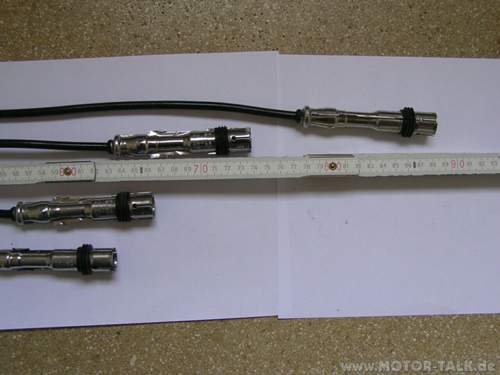

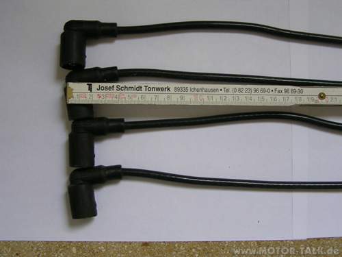

Themenstarteram 6. Mai 2013 um 13:54
Original geschrieben von wolleme
Hallo quali,
AUC und ANV haben unterschiedliche Kabellängen .
mfg
Wolle
Hallo Wolle,
auf den beigefügten Fotos man die Länge der Zündkabel vom ANV abmessen. Die Kabel kann man ja einzeln kaufen, sind aber bei VW sehr teuer.
Nun frage ich mich, ob ich für meinen Lupo ANV nicht z.B. den Zündleitungssatz vom Passat verwenden kann. Evtl. sind die Kabel dann etwas länger, so dass sie in größeren Bögen verlegt werden müssen.

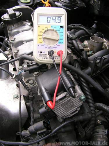

Hallo schimanski2000, Alex,

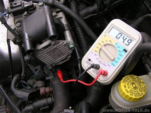

nachdem ich mich mit dem Blockschaltbild des Zündtrafos beschäftigt u. widerstandsmäßig durchgemessen habe (siehe Fotos),
komme ich zu dem Schluss, dass im Zündtransformator 2 Hochspannungsspulen sind u. jeweils 2 Zündleitungen an EINER Hochspannungsspule „hängen“. Jede Spule hat einen Innenwiderstand von 4,9 kOhm (siehe Fotos).
Insgesamt sind 2 Hochspannungsspulen im Zündtrafo vorhanden.
Man kann daher die Zündleitungen, die an einer Zündspule (4,9kOhm) „hängen“ untereinander austauschen.
Also kann man tauschen: Zündleitung Zyl. 1 mit Zündleitung Zyl. 4, sowie Zündleitung Zyl. 2 mit Zündleitung 3.
Und daher hat die Länge der Leitungen nur eine mechanische Bedeutung.

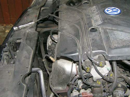

Themenstarteram 7. Mai 2013 um 22:48
Hier ist noch die zugehörige Leitungsführung der Zündleitungen. Siehe Foto:
