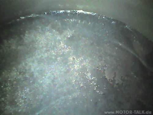

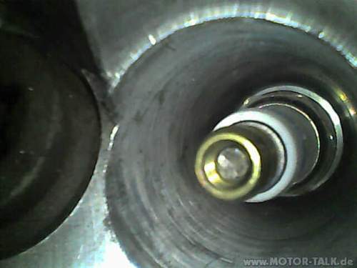

Update: Zündkerzen sind gewechselt!
3h dauert es, wenn man sehr sorgfältig ist. Benötigt wird ein Zündkerzenschlüsselaufsatz 16er, ein Adapter von 3/8 auf 1/4" wenn man einen normalen Knarrenkasten hat (damit ist man auch gelenkiger), etwas Silikonöl (damit rutschen die Stecker leichter drauf), einen 17er Maulschlüssel in Treppenform vorgefertigt, die Stufe sollte nicht größer als 2cm sein (hiermit werden die Kerzen vorsichtig abgehebelt am Zylinderkopf, eine Hand von oben drückend am Maulschlüssel, eine Hand von unten ziehend und mit beiden führen. Zuvor müssen die Zündspulen demontiert werden, dies geschieht mit einem T30 Torx. Vor der Demontage beschriften, welche Zündspule an welchem Platz gesessen hat (mittels weißem Edding z.B.) Ich empfehle auch zuvor Fotos zu machen um einen Vergleich anstellen zu können hinterher und den Stecker auf Niederspannungsseite abziehen.
Beim Herausdrehen der Zündkerzen, diese sehr vorsichtig mit Gefühl drehen. Geht eine schwerer als die anderen, dann wieder ein kurzes Stück zurück drehen, danach geht sie dann wieder leichter. Dies alles bei Handwarmen Motor. Wurde zuvor gefahren empfiehlt es sich mittels Restwärme und Temp. im Innenraum auf High den Motor somit herunter zu kühlen sowie mit Haube offen stehen zu lassen. Vor den gesamten Arbeiten, natürlich vorsichtig den Luftfilterkasten demontieren.
Bei der Wiedermontage der Zündspulen auf die Markierungen achten, a und b sind am Zylinderkopfdeckel angegeben, sowie auch auf der jeweiligen Zündspule! Dieses am Besten mehrfach kontrollieren. Jeder Schritt sollte sowieso mind. 3 mal kontrolliert werden, da gerade bei der hohen Anzahl von Zündkerzen sich schnell Fehler einschleichen können.
Diese Anleitung ist ohne Gewähr erstellt und spiegelt lediglich meine Erfahrungen wieder, es besteht kein Recht auf Vollständigkeit ;)

Habe mir heute den nötigen Adapter für meine Proxxon Nuss besorgt von Würth auf 1/4" und mit der kleinen Ratsche die erste Zündkerze hinten an der Spritzwand ausgebaut (schlimmste Stelle).
Das ging sowas von schnell damit, völlig problemlos. Den Spark plug puller habe ich mir selbst gebaut, 17er Maulschlüssel abgeschnitten 90° versetzt angeschweißt und nach der Kopflänge wieder angeschweisst, das ganze dann mit einem zweiten mit leichtem Versatz. Konnte die Metalleinfassung damit sehr leicht abziehen. Ich muss mal sehen vielleicht gehe ich dann morgen mal an den kompletten Wechsel dran, heute war mir die Zeit zu knapp.
Fazit: Für mittelgeübte Schrauber die schon mal Zündkerzen gewechselt haben machbar wenn vorher das Werkzeug angefertigt wurde.
Noch ein Tipp: Die Adapterstücke für die Nuss sollte man vorher einkleben, sonst bleibt das meiste auf der Kerze hängen und man bekommt es nur mti der Spitzzange ab ;)
