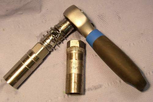

Der seriell mit gelieferte ca 70mm lange Rohrschlüssel taugt schon, aber:
@Passarati-Turbo schrieb am 18. November 2017 um 18:38:57 Uhr:
Übrigens ist ein Zündkerzenschlüssel eher für den Notfall und NICHT das richtige Werkzeug. Ein Schrauber, der was auf sich hält, nutzt Ratsche und Zündkerzennuss.
Da kann's dann etwas Ferrari werden,
ja sonst taugt das ja nicht so wenn man nach 500 Metern das Kerzenbild sehen will 😛.
Ich überdrehe diese Nussen immer auf 21,5mm AØ
denn bei den 4-Ventil-Köpfen drückt die Nuss sehr häufig und geht trotz Gummi in der Nuss der Isolator zu Bruch.
Der Sechskant (auf der Nuss)
kann sehr hilfreich sein wenn es sehr unzugänglich ist,
aber auch den Sechskant hab ich schon kleiner gefräst fürn KTM-Freak der nur mit nem 14er Ringschlüssel da hin kommt (Gabel = ungeeignet).
