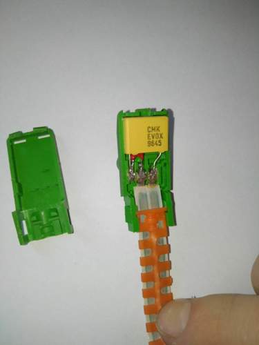

Themenstarteram 8. Mai 2004 um 14:55
Hallo V70 Profis,
in meinem 99er V70R macht mir die SRS-Leuchte Probleme.
Nach dem Starten leuchtet sie ca. 2 Sekunden auf, erlischt kurz und leuchtet danach permanent weiter.
Der TÜV empfindet das dummerweise als erheblichen Mangel.
Nach dem Auslesen der Fehler in der Volvo-Werkstatt bekam ich folgendes Protokoll:
SRS-212 Fahrerairbag. Signal fehlt. Zeitweilig auftretender Fehler.
SRS-522 Beifahrer-Gurtschloß. Zeitweilig auftretender Fehler.
SRS-524 Beifahrer-Gurtschloß. Signal zu hoch. Permanenter Fehler.
Mittlerweile habe ich zwei neue Gurtschlösser eingebaut, von denen ich denke, dass sie die beiden letzten Fehler wohl in Zukunft ausschließen. Die SRS-Leuchte bleibt allerdings hartnäckig an.
In der Werkstatt wurde mir gesagt, dass die Leucht bei einem zeitweiligen Fehler selbsttätig erlischt. Also nicht über das OBD-Programm ausgeschaltet werden muss.
Mutig habe ich den Airbag ausgebaut und die Zündleitung mit dem dazugehörigen Stecker durchgemessen. Diese Zündleitung ist in einem Plastikteil um die Lenkstange herum angeordnet, um die Drehbewegung des Lenkrades mitzumachen. Die Leitung (2 flache Litzen) haben in jeder Stellung vollen Durchgang. Sind also in Ordnung. Nun kommt der Stecker, den man in den eigentlichen Airbag einstöpselt. Wenn man den öffnet, findet man ein ca. 2x1 mm großes elektronisches Bauteil, das zwischen den beiden Litzen eingelötet ist und von dem einer der beiden Kontakte zum Steckerpin führt. Der andere Steckerpin ist eine Litze.
Was kann das für ein Bauteil sein??? Widerstand, Diode, Kondensator, ...?
Messtechnisch (Ohm) ist da nichts zu machen.
Hat jemand eine Idee oder Erklärung oder hat vielleicht schon mal jemand diesen SRS-212 Fehler schon einmal erfolgreich bekämpft.
Schönen Dank im voraus.

Wird ziemlich sicher die Wickelfeder sein, war bei mir damals auch so. :)
Mal für Forumsmitglieder die das Thema zum Glück (noch) nicht hatten: Wickelfeder???
Ist damit eventuell der Schleifring gemeint?
TN 1387060
Markus
Genau! Die Wickelfeder ist der Schleifring. :)
