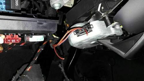

Eventuell sollte man auch das Spannungsversorgungs-Relais für die Klemme 15 überprüfen, das findet man links unterhalb von Lenkrad hinter der Verkleidung, die man ausbauen muss – siehe Bild.
9fach-relaistraeger-hinter-ablagefach-fahrerseite
