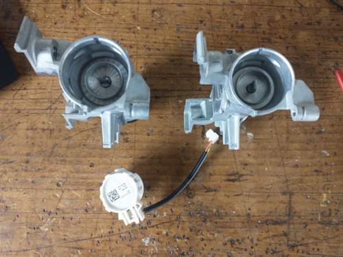

Hey, ich hab das Schloss eben ausgebaut. War ziemlich einfac ehrlich gesagt, die ganze Steuereinheit war nur von
vorne geschraubt und ein Teil zusammen mit dem Lagesensor, das Gehäuse mit den beiden Wippen war nur geclipst.
An die Abreißschrauben wäre man sogar dran gekommen, ohne irgendwas zu demontieren weil von oben sichtbar, das habe ich aber erst hinterher gemerkt.
Ich habe jetzt jedenfalls den Zündschalter aus dem alten Schloss ausgebaut und wollte ihn eigentlich direkt ins neue einsetzen aber :
Die Stellung des Schalterpins (ich nenn den mal so) ist bei dem alten um 90 Grad verdreht gegenüber dem neuen,
d.h. ich kann den Zündschalter nicht einfach aufsetzen. Außerdem steht der Pin beim neuen Schloßein Stück aus dem Gehäuse raus, beim alten ist er versenkt, ich hoffe man kann das auf dem Bild erkennen. Wie gehe ich denn jetzt vor?
Einfach den neuen Schließzylinder ans neue Lenkschloss anbauen und mit dem Schlüssel in die Position drehen?
Liebe Grüße
Img-20231207
Themenstarteram 7. Dezember 2023 um 16:17
Nachtrag:
Ausgebaut hatte ich die Teile, weil sich der Schlüssel nicht mehr in Stellung 1 bringen lies.
Gerade habe ich mit einem Ersatzschlüssel versucht, jetzt den Schlüssel im alten Schließzylinder zu drehen,
und das hat dann beim dritten mal tatsächlich geklappt. Schwergängig, aber es geht. Der Pin ist auch rausgekommen
und ist nicht mehr versenkt.
D.h. ich könnte jetzt den Zündschalter wieder ins alte Schloss einbauen, Schlüssel in Pos. 1 drehen (so wie das neue Schloss ja auch steht), Zündschalter ausbauen und ins neue Schloss einbauen.
Frage : Verursache ich damit irgendwelche Probleme? Der Zündschalter stand ja, als ich die Batterie abgeklemmt habe, in Position 0, wenn ich ihn jetzt mit dem neuen Schloss einbaue steht er in Position 1?
LG
Themenstarteram 7. Dezember 2023 um 16:35
Nachn Nachtrag:
Das kleine Teil vom Zündschalter, das vom Lenkschloss gedreht wird, ist ja nur eine kleine schwarze Platte. Diese lässt sich
natürlich auch einfach so mit einem Schraubenzieher in die richtige Position für das neue Schloss drehen. Reicht das?
LG
