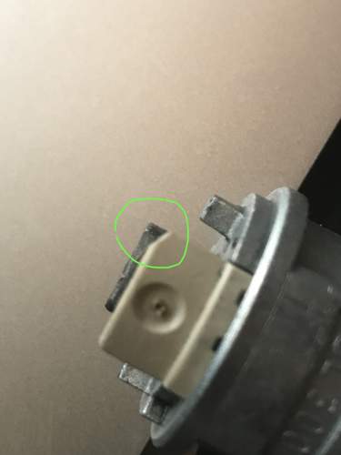

Der Zündschlüssel meines Tiguan 1 steckt im Schloß in "Zündung ein". Er läßt sich nicht mehr in die Ruhestellung zurückdrehen. Herausziehen kann ich ihn auch nicht. Starten auch nicht. Ich konnte auch zunächst den Motor nicht ausschalten. Konnte den M. nur abwürgen.
Es kündigte sich vor ein paar Tagen schon an, daß das Drehen des Zündschlüssels schwergängiger wurde.
Das letzte Mal konnte ich ihn nur unter erheblichem Kraftaufwand zurückdrehen, jetzt geht es gar nicht mehr. Würde ich es mit voller Kraft versuchen, bräche der Schlüssel bestimmt ab.
Daher bin ich im Moment ratlos. Fand schon ein Youtube Video dazu, was nicht sehr ermutigend war.
Vielleicht gibt es noch einen Trick?

Zündschloss defekt… und Zündschloss ist der mechanische Teil…. Der Schließzylinder ist ein Bauteil für sich…. Zündschloss von Valeo gibts für ca. 70€… Einbau bzw. Umbau gibts bei YouTube..
Themenstarteram 7. Mai 2022 um 8:58
Ich bin jetzt soweit, daß ich die Verkleidungen abgemacht habe, Airbag ausgebaut und muß mir jetzt erst noch einen Vielzahnschlüssel besorgen, um das Lenkrad abzumontieren. Ein YT-Video zeigt, wie man den Schließzylinder mit einer Nadel durch ein Loch neben dem Schlüsselloch entsperrt, um ihn danach herausziehen zu können. Aber ich fürchte, das geht nur in der Stellung mit herausgezogenem Zündschlüssel. Bei mir läßt sich der Schlüssel nicht mehr herausziehen und auch nicht in die Nullestellung drehen, um ihn herausziehen zu können.
Habe gerade mal bei VW nachgefragt: ein neues Schloß, bestellt nach Fahrgestellnummer, wo dann die Originalschlüssel wieder drauf passen, kostet 212,74 € und dauert 1 Woche. Die preiswertere Alternative (wahrscheinlich dann mit neuem Schlüssel) gebe es nicht mehr, hieß es.
Vielleicht finde ich sowas gebraucht oder im Zweitlieferantenmarkt. Für Tips wäre ich dankbar.

Danke. Inzwischen habe ich auch schon gesucht und bin hier fündig geworden.
Allerdings stecke ich im Moment noch in der Demontage des unteren Kontrollgeräts fest. Das kriege ich partout nicht nach unten abgezogen, auch nach Lösen beider Laschen, wie im YT-Video beschrieben.
Da müsste vorne und hinten ne kleine lange Schraube sitzen…
Hallo kabrio
die beiden Riegel am Lenksäulensteuergerät müssen dauerhaft entriegelt
gehalten werden. Von vorne mit Draht oder Bohrer ab Kante 45mm tief,
hinten mit einem kleinen Schraubendreher. Im Video ist die lange Rastnase
sehr gut zusehen.
Das Bauteil, welches zerstört wurde, wird eigentlich mit einer 1mm Fühlerlehre
auf halbem Durchmesser Lenksäule links mit dem Blinkerschalter entriegelt
und dann rechts mit dem Wischerschalter. Das abmeißeln der Schrauben
ist nicht richtig und auch nicht gut dargestellt, eigentlich ist vorgesehen
die Schrauben ausbohren (auch nicht einfach).

Ich hatte das Selbe Problem…. Habe den Schlüssel mit Gewalt rum gedreht…. Dann hin und her gedreht immer wieder… WD40 rein…. Schloss habe ich in der Garage liegen, genau wie die Abdeckung, die wegen der Abreissschrauben zerstört werden muss …. Seitdem ich das Schloss da habe, halbes Jahr etwa, funktioniert mein altes Zündschloss wieder…
Schloss 70€, wie bereits gesendet…. Die Abdeckung bei VW glaube war 10€..
