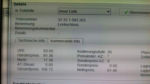

...sooo, hab mich jetzt auch mal mit dem Thema beschäftigen "dürfen". Bißchen eingelesen und Videos geguggt, und dann hab ich mir das selber mal genauer angeschaut :
Gibt da mehrere Typen von Zündschloß, aber dieses Durchdrehproblem hat anscheinend nur das System ab '95.
Ist aber manchmal nur halb so wild, wenn's einen bestimmten Fehler betrifft (nur Durchdrehen, Zündschloß innerlich mechanisch aber noch intakt) und man weiß was los ist ---> ein kleines Schräubchen rein, und das Problem ist gelöst ;-)
Ein Bekannter hatte geschickterweise beide Ausführungen als Anschauungobjekte rumliegen, war sehr hilfreich, nur hatte ich nix zum Bilder-Knipsen dabei :-(
Das Problem ist eine mickrige angegossene Haltenase (sieht fast aus, als wär's nur ein Gußgrat), die abbrechen kann oder sich so langsam abschubbert, und irgendwann hält die dann nimmer den Schließzylinder in der richtigen Position.
Folge : der Schlüssel dreht sich nimmer im Schloß, sondern dreht das ganze Schloß im Alugehäuse, und der/die normalerweise ausfahrbaren Mitnehmer (1x Alu + 1x Plastik) bleiben drin und packen dann nimmer an.
Hört sich jetzt recht kompliziert an (ok, isses auch), aber Abhilfe kann echt einfach sein :
Zylinder fixieren = am Drehen hindern. Kleines Schräubchen genügt :)

Ich hab so aus Neugier (und auch weil ich das Schloß mit der Nadel/Nagel/Stift zurückdrücken nicht rausbekam) dann doch mal das Lenkschloß/-gehäuse (das mit den Abreißschrauben) ausgebaut und ein Löchlein reingebohrt (gut wenn man ein ausgebautes Lenkradschloß + Zylinder zwecks der richtigen Bohrlochpositionierung zur Hand hat),
um die Drehbewegung des Schlosses zu blockieren, damit man den Schlüssel in "Radiostellung" bekommt (stand auf "Zündung an"), damit man die Verriegelung zurückdrücken kann.
Dazu das Schloß soweit gedreht, daß der Riegel grad am Löchlein zu sehen war, mit dünnem Schraubenzieher rein und festgehalten, Schlüssel auf "Radiostellung" gedreht, Riegel kann man dann durch's Löchlein zurückdrücken ---> Schloß raus :-)
Dann originale Einbauposition gesucht und entsprechend auch eine günstige Position für das Loch der neuen Eigenbau-Verdrehsicherung = Blockierschraube. Hab mich da für eine der beiden rechtwinkligen Vertiefungen im Schließzylinder entschieden, Loch ins Alugehäuse, Gewinde rein, Schließzylinder rein, Schraubenlänge nach Gefühl anpassen, Schraubensicherungsmittel drauf, alles wieder einbauen.
Bissl dünnes Fett oder Öl kann auch nicht schaden.
