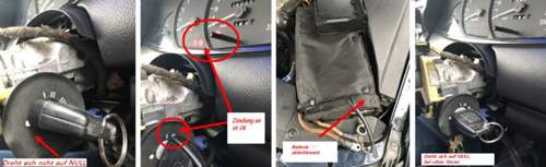

Tadaaaa, da wolter ich doch mal gucken wo ich jetzt lang wegen dem Zündschloß und dann...
ich hab da mal ne Hand voll Fotos gemacht und dem geneigten Schrauber wird auffallen das da nur wenig so ist, wie es sein soll.
Da sieht man dann auch schön wie der Zylinder ausgebrochen ist und der Kunststoffring mit I II und Start fehlt auch. Das jedoch ist meine kleinste Sorge.
Wer genau hinsieht, der wird sich fragen was das für ein Sche*** ist, das ist auf den Behindertengerechten Umbau für den Vorbesitzer zurück zu führen. Der Wischerschalter ist auch auf der rechten Seiten des Lenkstocks angbaut. Eigentlich kommt mir das ja doch etwas gelegen aber es stört auch irgendwie.
Neben den Fragen in den Bilder (Loch für Entriegelung und Schraube zum ausbohren) würde ich das schon gern wieder zurückbauen. Kann jemand vielleicht adhoc sagen ob da was fehlt oder ob das einfach so machbar ist?
Ach ja, die Schraube zum Ausbohren, ist die das Wirklich wie ich annehme?
Dann hab ich ein mittleres Problem, da ist kein rankommen mit nem Akkuschrauber. Ich hab keine beigsame Welle und auch keine fleixiblen langen Bohrer mehr. Ausdreher und von unten ran fällt auch flach, denke ich zumindest.
Themenstarteram 5. Januar 2015 um 23:41
Oh man... mal sauberen Müllgeschrieben. Kommt dabei raus wenn man es eilig hat, sorry.
Also, der Schalter ist natürlich nach links gebaut worden um die rechte Hand zu entlasten.
Ich würde das halt gern zurück bauen, hab aber keinen Schimmer wie das original aussieht.
