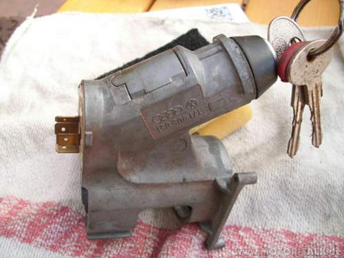

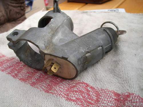

Suche nun ne weile - hab nichts gefunden, was mir hilft, außer einen Blog, der nicht verrät wies geht, um zukünftigen Diebstahl zu vermeiden. Mann - T3 werden doch nicht geknackt, oder?
Also, wer hat mir eine Anleitung, bzw eine Zeichnung, wo ich bohren muss. Rest ist klar.

@tommel:
die Abreissschrauben müssen doch überhaupt nicht ab. die sind zur montage des lenkstocks an sich und haben mit dem lenkschloss nichts zu tun.
fürs lenkschloss/schließzylinder (mal aus dem kopf)
- schlüssel sein und lenkschloss entschärfen
- lenkrad abschrauben
- lenksäulenabdecklung entfernen
- stecker/kabel vom lenkstockschalter und zündanlassschalter entfernen
- lenkstockschalter abschrauben (3schrauben)
- kunststoffhülse abmachen (merk dir wie rum sie drauf war)
- inbusmutter unten am lenkschloss lösen
- leckschloss hochklöppeln (ich glaub es geht nur hoch wenn du es...siehe schritt 1...entschärft hast...ansonstenverkeilt es am lenkrohr)
- zündanlassschalter ausbauen
- nun kannst du bohren (schlüssel kann raus. schon viel eher. eigentlich ab dem punkt wo du das lenkrad nicht mehr dran hast)
- ist das loch an der richtigen stelle kannst mit einem 3mm bohrer durchs loch das federstahl runterdrücken und den schließzylinder aus dem lenkschloss ziehen). ob der schlüssel dafür drin sein muss weiß ich nicht (ich meine nein. das ist auch der grund warum es wichtig ist dass abgestellte auto per lenkschloss zu sichern)

2 Dinge sind mir noch aufgefallen: Das Lenkschloss nach oben rauszuklöppeln ging nicht so ganz einfach, denn es gibt noch eine weitere Kunststoff/Gummihülse innen. Die sitzt zwischen dem Rohr, auf das das Lenkschloss gesteckt wird, und dem vorderen/oberen Teil des Lenkschlosses. Die Hülse kam mit dem Lenkschloss raus, sie steckte dann im oberen Teil des Lenkschlosses. Beim Wiedereinbau habe ich sie dann zunächst auf das Rohr gesteckt und ziemlich weit nach unten geschoben. Dann das Lenkschloss hinterher und dieses dann nach unten gedrückt. Ich musste dabei an der Lenkstange ganz unten bei den Pedalen ein Holzstück als Gegenhalter verwenden. Ich hoffe, meine Beschreibung reicht aus, ich konnte leider keine Fotos machen.
Außerdem gibt es am Lenkschloss keine Markierung für die Bohrung. Ich hatte ein Ersatz-Lenkschloss und wollte den Schließzylinder entfernen. Ich habe auf Verdacht gebohrt - GUUUT, dass es Trommels Fotos gibt! Die Bohrung ist nicht tief, aber wenn man das nicht weiß, ist man ganz schnell zu weit drin. So war es bei mir - ich habe den dünnen Federstahl am Zünschloss beschädigt. Ich konnte das Schloss dennoch rausmachen, aber der Stahl ging dabei drauf. Also sehr vorsichtig bohren!
