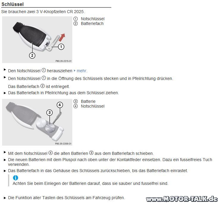

habe ein ganz simples Problem, möchte gerne die Batterie am Zündschlüssel
auswechseln. Habe 2 Schlüssel- der eine ist so gebaut wie in der Beschreibung
angegeben- ein Batteriewechsel wäre also möglich.
Der andere Schlüssel hat die AUF/ZU Tasten mittig übereinander sitzen und es
ist eigentlich keine Naht von einem Batteriefach zu erkennen, nur ein Metallnippel
für die Arretierung des Notschlüssels.
Die Nr.: A1699052400 0041
Vielleicht kann mir jemand einen Tip geben, wie ich an das Batteriefach komme.
Vielen Dank schon mal im Voraus.

Hallo und danke für den Hinweis.
Diese Möglichkeit hatte ich als BEKANNT beschrieben, weil es so im Handbuch steht.
Meine Frage war NICHT nach dem im Handbuch beschriebenen Schlüssel.

@heiqu ,
das verchromte Modell geht ähnlich auf.
Notschlüssel ziehen und dann innen entriegeln.
http://www.motor-talk.de/.../...e-schluessel-oeffnen-t3418971.html?...
Die Spitze des Notschlüssels in das kurze Fach drücken, dann springt der Deckel heraus.

@heiqu ,
dann mach mal ordentliche Bilder,nochmal, mit dem Notschlüssel das Deckelfach entriegeln.
Es gab einen schwarzen Schlüssel mit 2 oder auch 3 Tasten an dem nur die Unterseite abhebelbar war und da war dann eine Batterie drin. Also nicht wie bei den normalen Schlüsseln die Platine zum rausziehen sondern nur der untere Deckel abhebbar.
Keine Ahnung ob der hier existente auch so aufgebaut ist.
https://www.youtube.com/watch?v=K_cMs8IjPw0
den hab ich auch, ich frag mal den Händler !
Fred
Hallo Conny,
"mit dem Notschlüssel das Deckelfach entriegeln" war der richtige Hinweis.
Aber man muss nur von oben reindrücken, um die Lasche des Batteriefaches herunterzudrücken
und das Batteriefach zu öffnen.
