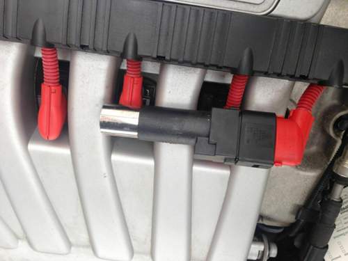

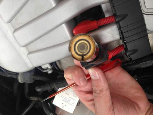

Alles behoben und sogar der Austausch aller 6 Zündspulen (neueste Generation) wird komplett übernommen! Hatte selbst ja mühsam den verbliebenen Rest der Spule aus dem Spulenkanal gefischt...was eine Fummelei! Austausch der Spulen dagegen ist dann Minutensache.

Eine Spule kostet ca. 30 € + USt.
Die Spulen sind mehrfach geändert worden.
Meine Spulen haben die Teilenummer 022 905 715 B.
Zum Ausbau wird ein Sonderwerkzeug benötigt.
Wenn die Spule durchgebrochen ist, dauert das Herauspopeln des steckengebliebenen Endes einige Zeit,
da es wegen des Kerzensteckers und der Dichtungen ziemlich fest sitzt.
Dafür gibts auch ein "Hilfswerkzeug", so eine Art selbstschneidende Schraube mit langen Schaft und Griff.
Ohne das Teil kann man das Trümmerstück nicht packen.
