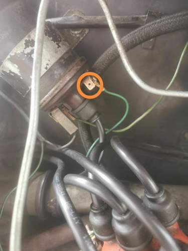

Hallo zusammen
Schon wieder ein Problem.
Da meine Zündkabel teilweise porös waren, habe ich diese gewechselt.
Kurz danach ging gar nichts mehr, nur noch Ruckeln und keine Leistung mehr.
Habe dann die alten Kabel wieder eingebaut. Unverändert.
Habe dann heraus gefunden, dass der Kontakt an der Zündspule (Klemme 4) teils korrodiert war. Habe zuerst gereinigt und dann lief er wieder.
Habe aber trotzdem eine neue Zündspule eingebaut (Bosch), da mir die Korrosion zu unsicher war.
Zuerst lief alles wunderbar, allerdings nur kurz, und jetzt geht gar nichts mehr, springt zwar an, dann aber
wieder Ruckeln, unrund, immer kurz vor dem Ausgehen.
noch zur Info: bei der neuen Spule steht nur noch plus und minus. Habe Kabel von Kondensator an minus gehängt, Kabel von Zündschloss und das andere (von Startautomatiken?) an plus.
Habe ich was völlig falsches gemacht? Habe bis auf Zündkabel ansonsten nichts verändert.
Danke Euch für Hinweise

Soweit richtig angeschlossen. Aus leidiger eigener Erfahrung: Probiere mal einen anderen/neuen Kondensator aus.
wie sieht der rest der zündanlage aus.
kappe, finger, kontakte?
schliesswinkel und zündzeitpunkt?
schwarze kabel an +, grün an - ist richtig.

Zündverteiler ist neu, also auch Kappe, Verteiler, u Kontakt, Kondensator.
Der hat mir ein Käfer Spezialist eingebaut, und alles eingestellt, also auch ZZP.
Er lief danach auch wunderbar. Bis ich eben die Zündkabel gewechselt habe bzw. Spule.

Ich hatte jungst ganz ähnliche Probleme. Am Ende hatte die defekte Zündspule den neuen Kondensator gekillt. Und weil der ja vermeintlich neu war, habe ich den Kondensator erst ganz zum Schluss gecheckt. Hast Du einen Zündfunken an allen Zylindern?
sind alle zündkabel an beiden enden richtig eingesteckt/eingerastet?
oder nur so halbherzig draufgesteckt?

Du schreibst den Minusanschluss anne Spule mit dem C verbunden,von welchem C sprichtst du denn ?
den am Verteiler oder dem Entstör C am Geblasekasten ?
Mach doch mal einige Bilder.

Grünes Kabel von Kondesator an Klemme 1 (auf der alten Zündspule so bezeichnet, auf der neuen steht da nur noch Minus).
Alle anderen schwarzen Kabel (insegsamt 3 Kabel, wobei zwei zusammengfasst an einem Stekcer hängen) waren auf der alten Spule an Klemme 15 (auf der neuen an Plus).
Hoffe drücke mich klar aus.

Bei der neuen Zündspule hat es an den Plus/Minus Anschlüssen keine Doppelflachstecker mehr (so wie be der alten). Habe darum die Kabel mit Ringkabelschuhen versehen und so auf die Anschlüsse getan und mit der Mutter verschraubt. Am Plus Anschluss sind daher zwei Ringkabelschuhen aufeinander.
Könnte das ein Problem sein?
am 5. Juli 2017 um 5:44
An den Ringösen liegt es mit Sicherheit nicht,fachgerechte Montage vorausgesetzt.
