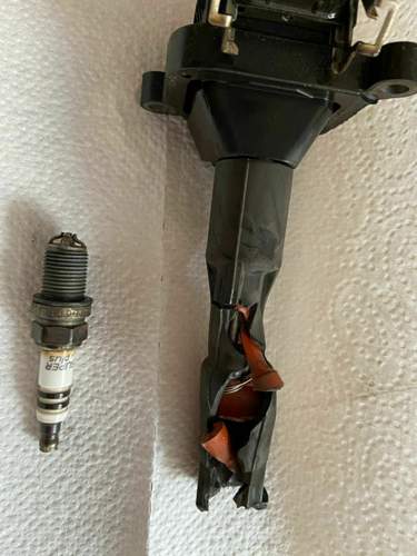

Heute kam das nächste Problem
Mir hat es die Zündspule zerlegt von Zylinder 2
Siehe Bild 1 aus irgend einem Grund war nicht mal mehr die Zündkerze fest die hab ich gleich mit raus gezogen.

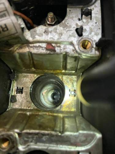

Jetzt hängen zwei broken noch an der innen Wand Siehe Bild 2 wie bekomm ich das raus ohne das mir was in den Zylinder fällt?

Schon mal daran gedacht ganz einfach einen Staubsauger, eventuell mit einem dünneren Schlauch reduziert, zu nehmen?
MfG kheinz
Themenstarteram 8. März 2021 um 15:42
Daran gedacht schon ich habe aber in der Garage keinen Strom und ob mein Akkusauger genug power hat glaub ich nicht
Klebeband und Stab zum gegendrücken (zB 1/2 Verlängerung). So kreativ sollte man noch sein

na.... da wird wohl die Zündkerze die Spule zerdrückt haben...
Wer hat die denn "nicht wirklich" reingedreht.
Ich würde ja die anderen mal checken. Nur sicherheitshalber.
Bist sicher, dass nicht Bruchstücke schon da sind wo sie nicht hingehören?
... ich würd es mit einem richtigen Staubsauger machen... und einen Schlauch in den Brennraum schieben.
Ja. das muss dann halt realisiert werden.
.... sicherheitshalber.

Brocken sind raus danke für die Tipps nur nun durfte ich feststellen das sich die Zündkerze nicht anschrauben lässt hab auch eine andere probiert geht ebenfalls nicht die packt nicht an
Dann kann man da eine Reparatur Gewindehülse einbauen, oder einbauen lassen.
Wenn sich die Zündkerze nicht reinschrauben lässt, hat vermutlich der Vorbesitzer die Zündkerze reingeklebt.............

ich würde ja erstmal das Gewinde im Zylinderkopf genau begutachten.
vllt... nur vllt! reicht nachschneiden.
Ansonsten Heliocoil.

Das mit der Kerze ist richtig Mist, es gibt solche setz auf eBay wo passender Bohrer und Gewindeschneider und Einsatz bei ist. Und welchen Einsatz brauchst sieht man ja anhand der Kerze.
