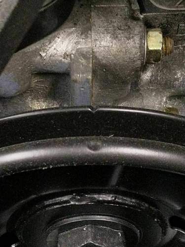

Hallole.
Meine "neuer" 1200er Motor hat eine dieser modernen silbernen Riemenscheiben mit Gradeinteilung und 2 OTs. Beim alten war die VW Scheibe mit Kerbe drauf. Beim anblitzen also auf das Fluchten mit der Trennfuge achten und gut ist.
Jetzt meine wahrscheinlich blöde Frage:

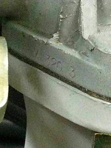

Laut verschiedener Listen, muss die Zündung bei meinem Motor ( Nr. D09.....irgendwas) bei 0Grad erfolgen.
Das bedeutet doch, dass dann im OT gezündet wird. ? Also die MArkierung TDC der Scheibe mit der Trennfuge fluchten muss. (Gegenüber ist noch die Markierung BDC zu finden).

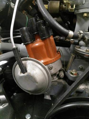

Die Frage, auf wie viel Grad der motor abgeblitzt wird, wichtet sich nicht nache dem Motor oder dem Kennbuchstaben, sondern danach, welcher VERTEILER eingebaut ist und danach ob er eine oder zwei Unterdruckd osen hat.
Welchen Verteiler hast Du verbaut? Foto? Nummer?
Es ist ein Nachbau mit elektronischer Zündung, mit einer Dose. Der war auch schon auf meinem alten Motor (aus 1972) drauf. Als Ersatz für einen Bosch, ebenfalls mit einer Dose. Standardverteiler, kein 009
ok. dann musst Du 7,5 Grad vor OT mit abgezogenem Unterdruckschlauch!!! einstellen

Bin mal auf die Idee gekommen am alten Motor, der noch da steht, zu schauen, wann die Kerbe fluchtet.
Ist genau im OT des ersten Zylinders.

So, jetzt genauere Details zum Verteiler. Powerspark aus England. Mit Unterdruck und Fliehkraft Regelung. Ersatz für den Bosch mit ebenfalls diesen Steuerungen.

Kannst Du mal ein Foto von Verteiler und Vergaser einstellen, nur um sicher zu gehen obs überhaupt geht?

30pict3 ist der Vergaser. Mit den Anschlüssen für den Plastiklufti. Verteiler mit der kleinen Dose.
Und so einer von Bosch (kleine Dose) war auch auf meinem 72er käfer drauf.
