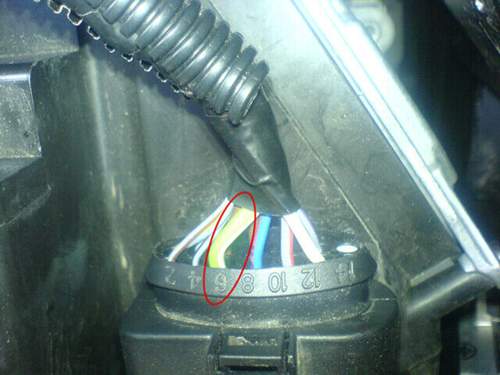

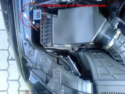

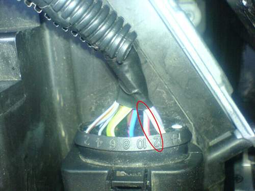

So ... legen wir mal los.
1. Dein :) hat schon recht. Spielt man da rum können Fehlermeldungen im Bordcomputer die Folge sein. Jener merkt, dass ihm irgendwo her Energie geklaut wird und geht dann von Fehlströmen aus --> Meldung ans FIS --> Jetzt Problem des Chefs(Fahrer).
2. Wird in unseren Fall nicht passieren ;) Warum ... hab jetzt keine Zeit darauf ein zu gehen.
3. Zapf die Grün/Weiße Leitung an, hat am Stecker die Nr.6(am linken Scheinwerfer Gelb/Weiß).
WICHTIG: Ich habs nicht abisoliert und wirklich noch mal nachgesehen. Hab kein Iso-Tape hier zum wieder einwickeln, d.h. ich bin mir nur zu 90% sicher :D
Du kannst aber nichts kaputt machen ... einfach mal aufmachen, anzapfen und testen vorm wieder zu machen --> Es wird gehen.
Hab noch zwei Fotos für dich.
Gruß, der Alex
P.S. Sollte es nicht funktionieren verspreche ich dir meins aufzufumeln und nachzusehen. Somit bleibt es bei max. 2 Versuchen(ich hab bestimmt 6 oder 7 Kabel im gesamten Motorraum aufgemacht und geprüft bevor ich jenes fand das nur bei Zündung Strom führt.)

Schade - kein Treffer leider.  Ich habe, so wie von dir beschrieben, die grün/weisse Leitung erstmal angezapft und nicht gleich durchgeschnitten. Mit einer Klammer Kontakt hergestellt und getestet. Leider schaltet das Gerät aber erst ab wenn ich auch das Licht einschalte. Also nicht schon wenn ich nur die Zündung einschalte/den Motor starte. Wir sind aber auf dem richtigen Weg......
Nur zur Info um das Bild zu vervollständigen:
- ich habe Xenon mit den TFL LED's (falls du andere Scheinwerfer hast könnte die Belegung der Kabel ja eine andere sein)
Das Kabel der TFL LED's könnte doch interessant sein?
Wenn es für dich nicht zu aufwendig ist, kannst du ja nochmal unterm Tape nachschauen.
Ansonsten bin ich weiterhin für jeden Tipp offen.
Vielen Dank und GRüsse,
diehuetten
Scheinwerfer passt schon. Hab auch Xenon Plus mit Lichtautomatik und jenes steht auch immer auf Auto.
Ich hab jetzt nachgesehen. Es ist das Grau/Rote Kabel(Pin 12).
Sorry für die Fehlmeldung beim letzten mal.
Viel Erfolg, Gruß A.A
