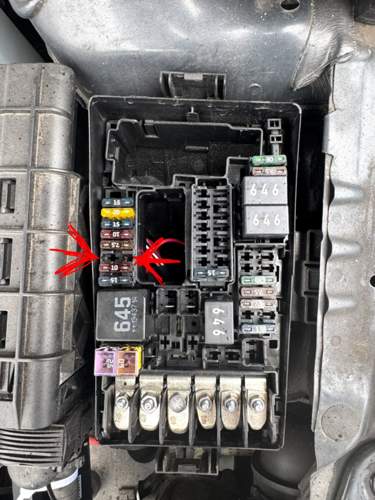

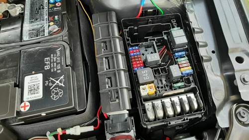

Nabend zusammen,
ich habe seit ein paar Tagen einen Golf 7 R aus 2019.
Ich möchte meine Marderschreck-Anlage aus dem Vorgänger, einem Golf 7 GTI Performance in den Golf R einbauen, bzw. ebenso anschließen, wie es im Vorgänger der Fall war.
Bei GTI gab es im Motorraum-Sicherungskasten eine Sicherung, die nur via Zündung Strom bekam.
Darüber hatte ich das Steuerkabel der K&K M5500 SMD angeschlossen, so das die Marderscheuche nicht bei laufendem Motor in Betrieb war. Sobald man den Motor abstellte, wurde die Anlage eingeschaltet.
In genau dieser Variante möchte ich die Marderabwehr-Anlage auch im neuen Golf 7 R anschließen.
Anderenfalls würde die ja 24 Stunden am Tag laufen, was bestimmt nicht so gut ist...
Habt Ihr einen Tipp für mich wo ich einen Zündungsplus-Anschluss im Motorraum finde, oder wie ich vom Innenraum-Sicherungskasten mit einer Steuerleitung ohne viel Aufwand in den Motorraum komme?

Du hast zwar das Problem gelöst, aber trotzdem hier einiges durcheinander gebracht. Der Klemme 15 Anschluss ist auch bei der alten Variante sinnfrei, weil es nicht stört wenn die Marderabwehr auch bei laufenden Motor arbeitet. Das mit den 24 Stunden hast du wohl verwechset, es sei denn du fährtst 24 Stunden am Stück, weil die Anlage ja immer arbeiten soll wenn der Wagen steht.
Dann hast Du es leider nicht verstanden. Die alten Version hat 3 Anschlüsse. Plus und Minus und einen Anschluss für das Steuerkabel. Das Steuerkabel bewirkt das die Marderabwehr nur bei ausgeschalteter Zündung läuft, realisiert über den Klemme 15 Anschluss. Schließe ich das Steuerkabel nicht an, weil ich keinen Zündungsplus (Klemme 15) im Motorraum zur Verfügung habe, läuft die Marderabwehr permanent, egal ob der Motor läuft oder nicht, also 24 Stunden am Tag ;-)
Meine Marderabwehr hat auch 3 Anschlußkabel, obwohl das Zündpluskabel nicht benötigt wird, da sich das System ab einer Spannung über 13 Volt selbst deaktiviert und unter 13 Volt wieder "scharf" stellt

@Wolle-Hamburg: Das Beste wird sein, wenn Du mittels Multimeter im Sicherungskasten im Motorraum direkt das Z+ rausmisst. Versuchs auch am Scheinwerferstecker. Vielleicht liegt das Klemme 15 noch an. Eines habe ich bei VW gelernt. Bei den vielen Varianten, ist es am Besten, das Z+ selbst rauszumessen.

ich habe natürlich im Sicherungskasten mit einem Multimeter gemessen bevor ich hier meine Frage gestellt habe.
Es gibt im Sicherungskasten von meinem Golf R 7 keine Sicherung wo Zündungsplus drauf liegt. Alle haben permanent 12 Volt....
Ich werde kommende Woche die K&K 4700 B verbauen, dann läuft es ja so wie ich es beim GTI auch hatte,
Im inneren Sicherungskasten gibt es definitiv Klemme 15

Da gehe ich von aus, ist mir aber zu umständlich von dort ein Kabel in den Motorraum zu legen. Im Sicherungskasten im Motorraum gibt es keine Klemme 15....
Doch es gibt eine Klemme 15 im Motorraum. Diese ist im Sicherungskasten auf der Beifahrerseite. Von der Fahrzeugfront der dritte Steckplatz.
Hier ein Bild dazu
Bei meinem Golf 7 R Bj. 2019 gibt es kein Zündungsplus im Motorraum. Alle Sicherungen und Anschlüsse haben dauerhaft +12 Volt !!!
Extra für Dich nochmal gemessen, ohne Zündung oder laufendem Motor ....
Hast du den Steckplatz bei den Sicherungen getestet. Schau die mein Bild in groß an.
