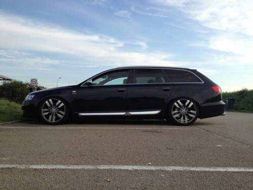

So habe die Felgen soeben drauf geschraubt. Jetzt heißt es einen Tag Traktor fahren ;)
Hatte die selben Felgen auf meinem TT und muss leider feststellen, dass sie auf dem A6 nicht wirklich zu Wirkung kommen. Hoffe das es durch die Tieferlegung dann doch noch wird.
Ich denke das die 9er Felge mit ET46 von der Breite für die Eintragung gut passen wird, ET37 wäre vorne schon sehr eng.
Sind das echt 20" ??
Unbedingt tiefer machen...so sieht es bescheiden aus, aber die Felgen sind cooool :D
Themenstarteram 21. August 2012 um 20:02
ja, ist wirklich erschreckend.
Am Donnerstag wird das Gewindefahrwerk eingebaut. Dann bin ich mal auf den TÜV gespannt, da mit den 265er Reifen der Tacho 2% zu wenig anzeigt.

...doch,sind 20"...erkennbar an den nun optisch viel zu kleinen Bremsscheiben...da hilft auch kein tieferlegen:(

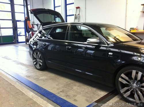

Heute war ich beim TÜV und wollte Fahrwerk und Felgen eintragen lassen. Hatte das Gutachten und Vermessungsprotokoll für das Fahrwerk und die Traglastbescheinigung für die Felgen dabei.
Der Tüvler meinte das die Vergleichsgutachten nur bis 9x20 ET37 bis ET45 gehen. Da meine Felgen ET46 ist wollte er sie mit nicht eintragen.
Jetzt soll ich zu einer größeren Niederlassung bei dem der Tüvler mehr Erfahrung hat. Wegen einem Millimeter die meine Felgen sogar weiter in den Radkasten steht???
Hinzu kommt als er weiter gesucht hat, dass er einen Kommentar im System gefunden hat wo beschrieben ist, dass mit 265/30 die Tachoabweichung überprüft werden muss.
Hätte ich eine ET37 gehabt (für die besteht ein Vergleichsgutachten) die knapp 1cm weiter raus steht wie meine Felgen (was wirklich eng werden würde) wäre das Ganze wohl einfacher gewesen.
Hier fahren doch einige mit der Radreigenkombination rum. Wie habt Ihr das gemacht?
am 24. August 2012 um 18:14
Mein Tüv Prüfer wollte nicht mal ein Vergleichsgutachten haben, obwohl ich eins dabei hatte. Das ist von Tüv zu Tüv so unterschiedlich.
Falls du bei dem Tüv noch nichts gezahlt hast, würde ich wirklich einfach einen anderen Prüfer aufsuchen.
Gruß Jens
Ich hatte wegen 2mm auch mit dem ersten Prüfer gehabt. Der 2. hat das nicht mehr so eng gesehen. Ich hatte
die letzten Tage volle Hütte im Dicken. Kein Schleifen, einfach nix, obwohl der erste Prüfer meinte, die Reifen würden
Hinten am Kotflügel schleifen.
Leider musste ich beim ersten Prüfer TÜV Gebühren zahlen, beim zweiten war noch mal eine kleinere Gebühr fällig.
