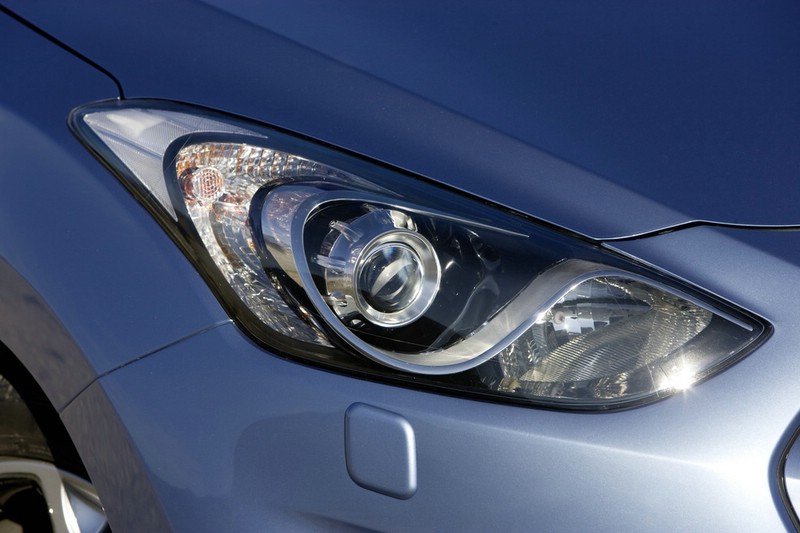

Xenon siehst Du z.B. an den eingebauten Waschdüsen unter den Scheinwerfern wie z.B. hier:
Xenon

Dank dir,die Düse hat er nicht.Ansaugtrackt mit Additiv reinigen oder ausbauen? Im Handbuch bei der Öl Empfehlung bin ich nu etwas fertig weil da was von mit und ohne DPF steht,aber bei Bj 2012 kann ich mir doch sicher sein das meiner einen hat ?Wie sollte man die behandeln? Meine vor Jahren mal was von ausbrennen gelesen zu haben...Hab mich aber nie mit Diesel beschäftigt,erst jetzt bei hin und zurück zur Arbeit 60km sollte sich das dann auch wohl lohnen.
