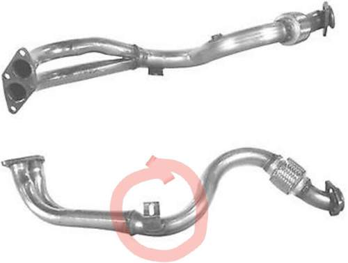

Hast du denn schon mal die Abgasanlagenseitigen Halter geprüft.
Mir ist am alten zweier Golf 1.3 die Halteschelle für das Hosenrohr gebrochen.
Danach konnte wegen dem Flexrohr der Auspuff bis an die Vorderachse runter was im Leerlauf ein deutliches Vibrieren ergab. Teilweise konnte man es beim Gaswegnehmen sogar hören wenn er wieder auf der Achse anschlug.
