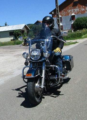

Hi folks,
@dyna 50 schrieb, dass er die Highway pegs beim TÜV abschrauben musste, da unzulässig. Das wundert mich.
Was ist daran unanständig?
Bremsen:
Wenn ich beim Fahren die Stelzen auf den (richtig eingestellten) Highway pegs stehen habe, und mit der Ferse bremse, müsste sich doch eigentlich keiner ernsthaft daran stoßen.
Schalten:
Das kann ich für den seltenen Fall, dass dies bei der Harley überhaupt notwendig ist, auch von der mittigen Fußraste aus.
Beim Auto muss ich doch auch nicht dauern die Hand in Bereitschaft am Schalthebel oder in der Nähe des Schalthebels haben, für den Fall dass ich schalten müsste.
Wer kann mich dann bitte mal über die Rechtslage usw. etwas aufklären?

soviel ich weiss sind sie nicht zugelassen. es kräht aber kein hahn danach, da es eine typisch deutsche unsinnige regel ist.
tüv und polizei haben das bei mir noch nie bemängelt.
es gibt natürlich paragraphenreiter, wo du probleme bekommen könntest.
einfach dran lassen und im bedarfsfall beim tüv kurz abschrauben.
gruß
harlelujah
[Von Motor-Talk aus dem Thema 'Highway pegs / Zulassung Gebrauch / TÜV' überführt.]
Hallo Harlisto ,
was Du da schreibst habe ich auch so gesehen. Nun war ich dieses Mal beim ganz normalen TÜV gewesen und nicht beim HD-Dealer. Dort ist es normalerweise so, dass der TÜV-Prüfer der dort hinkommt, im Zweifelsfall sagen würde, dass als er Deine Maschine geprüft hat, keine Highway pegs dran waren. Also die gleiche Prozedur wenn Du eine lautere Auspuffanlage dran hast, dann war die nämlich gar nicht dran bzw. leise. Wenn man allerdings wie ich in die Höhle des Löwen, also zum ganz normalen TÜV fährt, können diese Herrn nicht die geringste - Augen zu und durch - Methode
anwenden. Nur mal so zum Unterschied: Vor zwei Jahren war ich auch mit diesen Highway pegs beim TÜV, eben in einer kleinen Harley Werstatt. Der Prüfer hat in keinster Weise von den Dingern Notiz genommen.
Fakt aber bleibt, dass diese Teile keine Zulassung in Deutschland haben, genauso wenig wie sagen wir mal SE-Tüten. Ich werde sie wahrscheinlich auch dran lassen, eben persönliches Risiko. In den USA hält man eben seine Bürger für erwachsen genug um damit verantwortlich umzugehen. Man wird ja kaum seine Beine im dicksten Stadtverkehr nach vorne stellen, oder ? Aber das zu entscheiden ist nun mal nicht erlaubt.

Und warum wird dann die Night Rod mit Highway Pegs, serienmäßig, geliefert. Mein Solo Mofa anno 1975 hattte auch eine zusätzliche Fußablage. Es geht beim TÜV wohl nicht um die Pegs, sondern um die Baubreite des Fahrzeugs, welche geändert wird, wenn die Pegs am Sturzbügel nach außen zeigend montiert sind. Ride safe Werner

So, hat ein wenig gedauert,
aber ich habe vor einiger Zeit mal eine Anfrage beim TÜV Hessen zu diesem Thema gestellt. Hier die Antwort:
Sehr geehrter Herr XXXXX, die Anzahl und die Ausgestaltung der Fußrasten ist nicht vorgeschrieben. Die
Bedienung eines Kraftrades muss jedoch jederzeit uneingeschränkt möglich
sein. Einen möglichen Zeitverlust beim Einleiten einer Notbremsung werden
Sie sich im Falle eines Unfalls anrechnen lassen müssen.
Mit freundlichen Grüßen
Heinz-Joachim xxxx
Fachreferent Fahrzeugprüfungen
TÜV Hessen

Habe von einem Heritage Fahrer gehört das ihn die Polizei angehalten hat wegen den zusätzlichen Fussrasten am Umsturzbügel. Das sei eine Abänderung der Bauart oder so Änlich. Kann das sein ? Habe auch so Dinger dran, sind die echt verboten. Ich dachte immer wenn sie dich erwischen das du die Füsse darauf hast dann bist du fällig.

Mir hatter mal mit Stillegung gedroht wegen zusätzlicher Rasten. Hatte zum Glück Werkzeug zum Abmontieren dabei.
Wäre gefährlich weil eben nicht so vorgesehen von Hersteller.
Und an die Bremse käm ich auch nicht direkt dran...
Is auch egal ob die Füße drauf sind, seiner Meinung nach reicht es wenn man es könnte.
Ich könnte sie auch auf den Lenker legen, aber da diskutiert man ja nicht rum
Also ich kann davon berichten, dass wenn man 1981 sogenannte Highway-Pegs dran hatte, sich einen Mängelbericht eingefangen hat.
Damals wurde noch nicht beschlagnahmt oder so ein Quatsch.
Man bekam ein Kärtchen um das Problem innerhalb von 3 Tagen zu lösen und fuhr dann entweder bei den Cops vor, oder beim TÜV welche das kontrollierten, dass das Problem behoben ist.
Die Begründung damals war:
Wenn man dort seine Füße hat, kann man weder schalten noch bremsen und das wäre so nicht erlaubt.
Daran wird sich bis heute nichts verändert haben, außer das "Strafmaß"
