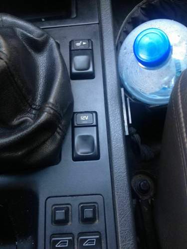

Nun hab ich das Spiel mal etwas weiter getrieben. Da ich ja des öfteren Campingmässig unterwegs bin und auf den Plätzen auf denen ich mich aufhalte selten Strom ist, hab ich mich entschlossen meinen Konverter fest zu verbauen und im Kofferraum eine 230-Voltsteckdose zu installieren.
Momentan ist die Versorgung des Konverters noch Provisorium. Geplant ist den nötigen Strom direkt von der Batterie zu ziehen und das Ganze mittels eines Schalters im Cockpit zu steuern. Micha hat mir EIGENs dafür einen Nebelleuchtenschalter überlassen, welchen ich gern noch etwas überarbeiten würde. möchte gern das kleine Schildchen mit dem Leuchtensymbol ersetzen und dafür eines mit Steckdosensymbol basteln.
Ursprünglich wollte ich das Ganze eigentlich über die (bei mir leider nicht vorhandene oder sehr versteckte) Verkabelung für die Rücksitzheizung laufen lassen. Aber das ist eh nicht möglich wegen der automatischen Abschaltung.
Im Moment wird der Konverter durch die 12-Voltsteckdose im Kofferraum versorgt. Verbaut habe ich den Konverter rechts im Boden. Links ist schlecht da der Radioempfang massivst gestört wird. Kabel nach links gezogen und eine handelsübliche Steckdose eingebaut. Wenn man eine 35 mm Leerdose nimmt reicht der Platz zwischen Verkleidung und Karosse locker aus. Am Einbauort ist eine Aussparung im Blech.
Über den Sinn braucht man nicht zu diskutieren. Für mich äusserst praktisch, da ich ein Zelt am Heck habe und einen solchen Anschluss dort am häufigsten brauche. Und lose wollte ich das Teil auch nicht rumliegen haben.:D
