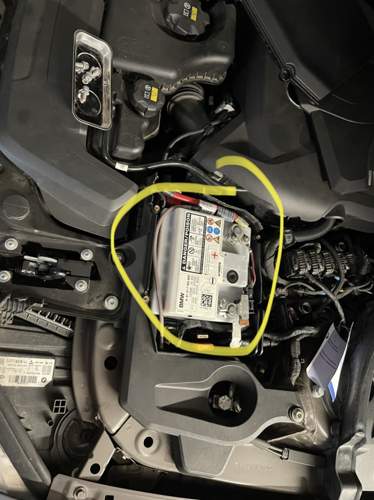

Hallo, hat jmd schon die Zusatzbatterie beim 330e gewechselt?
Bei mir ist da Auge an der Batterie Gelb und laut das Schild muss die Batterie erneut werden und bekomme die Meldung " weiterfahren möglich, Antrieb checken".

Das mit Werkstatt aufsuchen ist mir klar, mich hat interessiert ob jmd schon sowas hatte und das ich mehr oder weniger paar Sachen alleine ohne die Werkstatt erledigen kann. Um eine Batterie zu wechsel muss ich doch kein Akademiker sein??. Wenns aber um neue Ladeeinheit und oder Sensor geht und muss alles neue programmiert werden dann bin ich noch ein Laie, leider??.

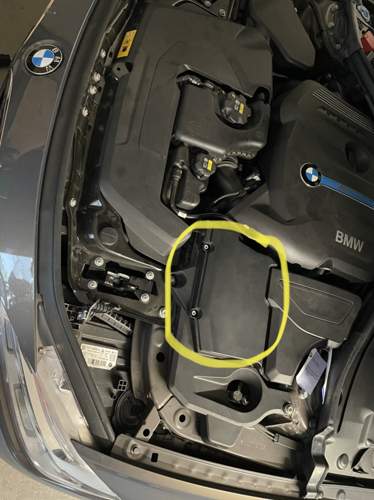

Themenstarteram 20. September 2022 um 15:58
@heb66 schrieb am 20. September 2022 um 16:15:06 Uhr:
ich wüsste jetzt garnicht, wo ich diese ominöse Zusatzbatterie finde.
Würde mich mal interessieren, wo die ist.
Ich kenne es als Zusatzbatterie, ob einer sie Starterbatterie nennt oder soll, weiss ich nicht.
Siehe die zwei Fotos.
Die Zusatzbatterie ist soweit ich weis für Unterstützung den Motor in Eco-pro Modus, da die Elektronik beim ausgeschalteten Motor mit der Zusatzbatterie versorgt werden soll und nicht vom Hochvoltbatterie.
Die Haupt oder für mich die Starterbatterie 12V, die hinten im Kofferraum liegt macht die Arbeit wie bei jedem Auto mit Otto oder Diesel Motor.
BMW F30 330e Zusatzbatterie

Themenstarteram 1. November 2022 um 14:33
Also ich habe die Zusatzbatterie gewechselt und läuft alles wieder, sogar besser, da die ZB das Bordnetz beim ECO PRO und Elektrofahren versorgt hast sich mit paar km die El. Reichweite erhöht.
Das hochinteressante ist, dass beim Vertragshändler wollten das Anlasserkabel und Anlasser wechseln für ca 1200€, bin zur Niederlassung (zum Glück) gefahren einfach zweite Meinung holen und da haben nur die ZBatterie gewechselt und ist alles i. O.
