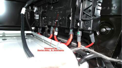

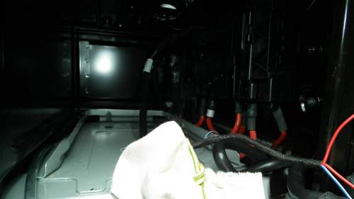

Hallo, deine Erfahrung hat mich optimistisch gemacht und ich hab gleich eine Zusatzbatterie für meinen Viano Marco Polo Bj 2009 bestellt. Wollte heute schon mal die alte defekte Batterie ausbauen, also 2 Schrauben gelöst von der Halterung, an der auch die Sicherungshalterung etc. mit verschraubt ist. ABER: die Batterie lässt sich keinen Millimeter bewegen, obwohl innen alles wie neu aussieht (nix korridiert o.ä.)
Mach ich was falsch?
Hm, ich erinnere mich an keinerlei Komplikationen, abgesehen davon, dass die Batterie ein paar Kilo wiegt und man daher entsprechend viel Zugkraft aufwenden muss, damit sie sich bewegt.
Wenn das Herausziehen bei dir nicht geht, liegt bei dir vielleicht eine andere Konstruktion vor und da ist vielleicht irgendwo eine zusätzliche Schraube, die ebenfalls noch gelöst werden muss?!
Am besten, du postest Fotos, dann klingelt es vielleicht bei irgendjemandem. Ich habe ebenfalls Fotos vom Batterietausch gemacht und könnte vergleichen.

Unter den Drehsitzen (Beifahrersitz) befindet sich der 95er Starter-Akku und ist nur mit der kl. Halteschiene mit 2 Skt.Schr. M6 befestigt:
W447 V 250CDI
