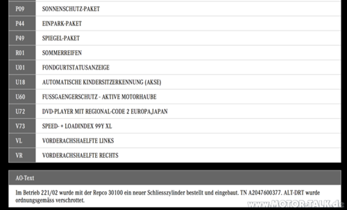

Hallo W/S212 Gemeinde,
ich habe über die Daimler Seite die Details mittels FIN angesehen und bin über folgenden Eintrag gestolpert.
AO-Text
Im Betrieb 221/02 wurde mit der Repco 30100 ein neuer Schliesszylinder bestellt und eingebaut. TN A2047600377. ALT-DRT wurde ordnungsgemäss verschrottet.
Da ich mich für dieses Fahrzeug interessiere würde ich gerne wissen, was das bedeutet. Der Wagen wird als Unfallfrei verkauft. Kann mir das jemand erklären?

Steht doch ganz genau was gemacht wurde!
Diese Ndl hat einen neuen Schliesszylinder in die Tür vo li eingebaut, entweder weil der alte defekt war oder bei einem Einbruch beschädigt wurde.
Hat aber nix mit einem Unfall-Fzg, erstmal, zu tun.

vielen Dank für die gute Nachricht. Verschrottet hörte sich für mich erst mal nach dem Austausch der Tür an.
Da kann ich ja beruhigt in die Preisverhandlung gehen.
Jumex
Das Altteil (Schliesszylinder) wurde verschrottet!
Alt-DRT=
Diebstahl Relevantes Teil
