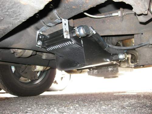

Der Ölkühler muss nicht vorne sein. Der kann auch links am Drehstabrohr sitzen. Ich finde diese 8 Meter Schlauch unter dem Käfer überhaupt nicht prickelnd. Lass dir mal vom Woita mal die Bilder von seinem Kühler zeigen. Primitiv gemacht, aber voll wirksam. Und sehr preiswert zu machen.
Und man sieht nix
Ich finde es besser mit dem Frontkühler.
Der Schlauch nach vorn vergrößert das Ölvolumen noch ,kühlt zusätzlich noch einige Grad runter und ist auch nicht sichtbar.
Zuerst wollte ich die Schläuche auch durch den Innenraum legen habe mich aber wegen der geringeren Kühlwirkung dagen entschieden.
