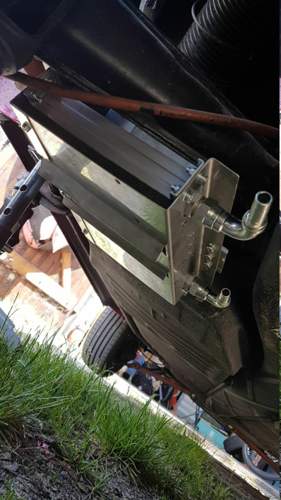

nun sthet die verbauung des ölkühers an.
ich habe noch 10mm schläuche. meine frage reicht dieser durchmesser?
oder muss ich auf 13mm gehen.
was haltet ihr von der variante aus dem ölpumpendeckel raus zu gehen und in den hinteren( an der ölpumpe) ehemaligen ölüberdruckregler hineinzugehen mittels full flow
gruß marc

Wenn man bedenkt, dass die Ölkanäle in den Gehäusen von VW mal von 8 auf 12mm geändert wurden, wären 10mm ja dann eine Verjüngung, auf warscheinlich längerem Weg. Da man den Öldruck, wie er an den Schmierstellen ankommt schlecht messen kann, würde ich das Risiko nicht eingehen.
Den CSP-Adapter für Full-Flow über den Öldruck-Regelkolben halte ich erstmal für eine recht gute Erfindung. Man müsste den mal bestellen, und sich selbst ein Bild machen, über die korrekte Funktionalität. Das heisst Leitungsquerschnitt, Passgenauigkeit und ob er auch die Druckseite der Ölpumpe zuverlässig absperrt.
Der nachteil ist das du dann an der tiefsten Stelle eine Leitung hängen hast.Einmal aufsetzen Campingwiese/Käfertreffen/Garageneinfahrt und es ist geschehen.
12-13 mm ist ein muß ! Also 1/2 Zoll .

um die schläuche nach vorne zu verlegen am besten diese halter kaufen die auch im bugnet markt angeboten werden. die werden einfach an der schraubkante entlang festgeschraubt und bieten die durchführung von zwei schläuchen.
oder durch den innenraum am rahmentunnel vorbei.
ist aber bedeutend mehr arbeit.
aber sicherer.
was ich nun schon mehrfach bei kundenfahrzeugen verbaut habe ist ein ölkühler mit elektrischem gebläse, gibt es zum beispiel beim walter jelinek und seiner bugbox zu kaufen. kostet nicht die welt und kann mit kurzen schlauchwegen direkt über dem getriebe oder dort in der nähe verbaut werden.
entweder über einen thermoschalter schalten oder einfach mit einem normalen schalter verbauen das man den lüfter bei bedarf zuschalten kann.
viele grüsse vom steini

Der Ölkühler muss nicht vorne sein. Der kann auch links am Drehstabrohr sitzen. Ich finde diese 8 Meter Schlauch unter dem Käfer überhaupt nicht prickelnd. Lass dir mal vom Woita mal die Bilder von seinem Kühler zeigen. Primitiv gemacht, aber voll wirksam. Und sehr preiswert zu machen.
Und man sieht nix :)
Ich finde es besser mit dem Frontkühler.
Der Schlauch nach vorn vergrößert das Ölvolumen noch ,kühlt zusätzlich noch einige Grad runter und ist auch nicht sichtbar.
Zuerst wollte ich die Schläuche auch durch den Innenraum legen habe mich aber wegen der geringeren Kühlwirkung dagen entschieden.

Der Kühler hinten ist halt doch wesentlich geschützter, kein Steinschlag, kein Feindkontakt.
Unterschätze aber nicht, wieviel Öldruck bei rund 8 Meter Schlauch verloren geht. Das ist gut und gern ein halbes Bar.
Viel Ölvolumen bringt leider auch nicht unbedingt den großen tollen Effekt. Er braucht halt länger um es aufzuheizen, aber nach 10 Minuten Vollgas ist das auch gut heiss. Besser ist dann trotzdem ein großer Kühler mit einem naheliegenden Thermostaten.

Trotzdem: schau dir mal an, was 8 Meter Schlauch wirklich kosten. Ich meine jetzt nicht dieses billige Fernost Gartenschlauch Set, sondern so'n richtiger Aeroquip Hochdruckschlauch mit 150 Grad Zulassung. Da wirste bei 8 Metern gut 200-250 Öre los. :eek:
Aber trotzdem gebe ich dir recht: vorne sieht so ein Teil manchmal richtig gut aus :)
Zusatzölsumpf mag ich nicht da er die Bodenfreiheit herabsetzt,ist irgendwie fuschtuning und nur bedingt effektiv.
Wenn du wo aneckst mit dem Ding ist die Hebelwirkung so groß das der Zusatzsumpf oder sogar der Block unten reißen kann.
Steinschlag bekommt ein Frontkühler auch nicht wenn er hoch genug an der VA hängt.
Unter der Stoßstange ist Geschmacksache und passt nicht bei jeder Optik.
Weniger Öldruck stimmt aber der Riechert liefert eine Zusatzfeder mit seinem Thermostat um den Druck etwas anzuheben,funzt perfekt.
Von diesen fliegenden Schlauchthermostaten halte ich auch nichts,zu weit weg von der Hitzequelle,das hebt die Gesamttemperatur an.
