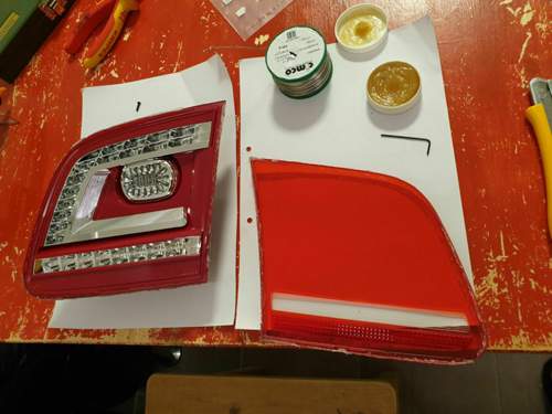

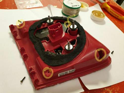

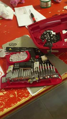

Gut gemacht. Für die Anforderung ist der richtig gut.
Das hintere innere Schlusslicht lässt sich mit persönlichen Fähigkeiten selber retten. Außer deine liebe Frau begrüßt Dich während der Baumaßnahme mit einem Schlag auf die Schulter. Dann gibt es das Neuteil für EUR 347,55.
- Ausgebaut die Blende abhebeln
- Vier torx lösen
- die innere Platine ist selbsterklärend
- an Kofferraum anschließen, Licht an Bremste treten
- LEDs abdrücken und lokalisieren
- Lötkolben haben oder Herstellen (abfeilen)
- LEDs nachbrennen
- testen
- Rückbau und Gehäuse verkleben

Habe leider keine Ausrüstung dafür. Würde es das erste mal
Machen und ob ich das schaffe mit persönlicher learn to do Hilfe - bestimmt.
Hätte es ggf. Gebraucht oder neu gekauft. Bisher stört mich das nicht und dem tüv auch nicht da eins geht. Fehler Meldung im Display ist auch nicht da.
Aber danke für die Anleitung - ich kann ja mal Kollegen fragen ob er das schafft denke aber wenn es wärmer wird. Gestern kurz Birnen gewechselt beim pampersbomber und meine Hände waren eisklumpen
