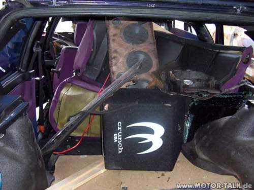

Was mir gar nich gefällt is deine mordsgefährliche Hutablage!!weißt schon,was passiert,wenn dir das teil bei nem auffahrunfall in den nacken knallt????

Aber bitte tu dir selber den gefallen&denk nochma über deine Heckablage nach...
Hier noch n kleiner Denkanstoß dazu!auch wenn das bild nervt,es is wirklich sehr eindringlich!

hm haste recht aber die sind noch vom vorgänger und es sind insgesamt 6 stück drin sind ... aber ich weiß nicht wo ich eine herbekomm trotzdem danke ;) für denn tip
ich hab damals einfach die lautsprecher in doorboards gebaut.. musik soll ja eh eh von vorn kommen&nich von hinten!
ne originale heckablage ohne löcher hab ich damals vom schrotti bekomm,bissl dreckig für 10euro..
