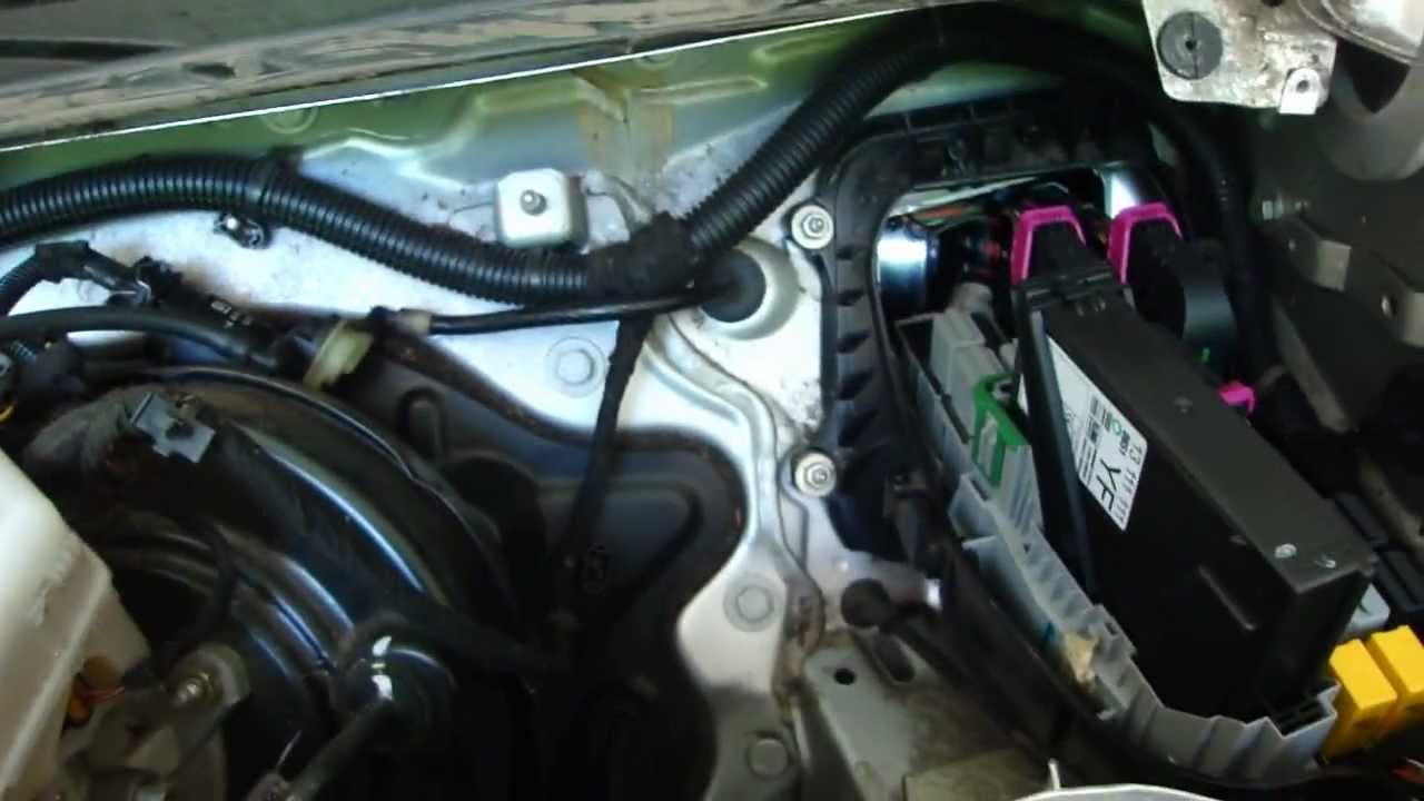

Ich habe mitlerweile den Stecker zwischen Tür und Karosserie runter bekommen. Hab den Stecker für die Kabel aufgebohrt, aber wie bekomme ich die Kabel vom innenraum durch den gummiflansh der ist so fest und schmal.
Morgen stell ich noch ein Bild von dem Flansh rein
Danke im voraus

das sieht wie der original kabelbaum stecker für die zv aus! link 1 am türschloss
also wirst du auch den grossen kabelbaum haben ;)
wie alle modelle ab 2004
das heist einfach gesagt, könntest du ZV auf original basis nachrüssen im 1 zu 1 tausch ;-)
