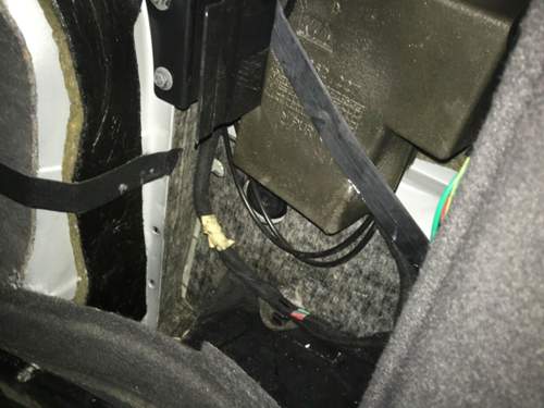

Hey ihr,
bin seit Sonntag nun Besitzer eines 97er Audi A4 B5 Avant, 158.000km gelaufen und ein volles Scheckheft gab es dazu. So viel zu dem Guten.
Ich habe den Wagen bekommen mit der Aussage "der hat keine ZV". Jetzt bin ich technisch schon ziemlich versiert (repariere eigentlich alles selbst und habe auch mal in einer Oldi-Werkstatt gejobbt) und mir gedacht: Audi wollte bestimmt nicht, dass man von vorne innen die hinteren Türen über die Klinke öffnen muss. Nun bin ich ein absoluter Fanatiker vom Stern auf der Haube und der Audi dient sozusagen als Übergang bis der andere fertig ist. Nichts desto trotz will ich das alles soweit gut funktioniert, auch für den Verkauf.
Kommen wir zum Punkt: die ZV Pumpe im Kofferraum habe ich schon gefunden, genauso wie die beiden Anschlüsse (lila+weiß -->ich weiß auch schon den lila farbenen zu letzt!) und EINEN kleinen roten Schlauch. Nach benutzen der SUFU fiel mir auf, dass es noch einen dickeren Schlauch gibt, der wahrscheinlich den Druck auf die einzelnen Türen weiterleitet (?). Der fehlt bei mir ?!??!
Was nun?
Danke im voraus für alle Antworten!
Marv

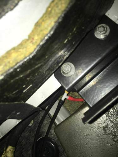

Ist da kein Schlauch zu sehen der lose rum hängt??? Vlt fehlt ja nur ein stück?? Hier mal 2 Bilder von einen vergleichbarem a4avant Bj 98! Vlt siehst du ja wo hin du schauen musst!
Ps hoffe ich konnte dir damit helfen aber im dunklen waren keine besseren Bilder auf die schnelle zu machen

Danke für die schnelle Antwort und die Bilder!! Habe da mal alles ausgeräumt und nochmal gesucht, dieser dickere Schlauch der auf die Pumpe gesteckt wird fehlt irgendwie. Werde am Wochenende mal die Verkleidung vom Kofferraum ausbauen und schauen, ob der Schlauch vielleicht nur weggerutscht ist.
Aber was kann ich machen, sollte der komplett fehlen?
