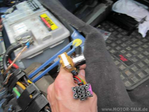

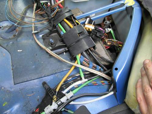

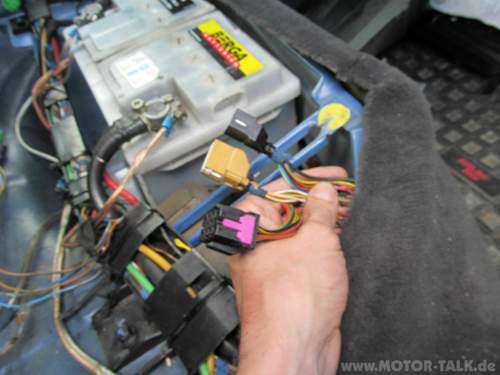

Hallo!
Ich habe einen 97iger a6 Avant quattro mit dem ael-Motor!
Seid ich das Auto gekauft habe ging schon die Funkfernbedinung und die Innenraumleuchte nicht an!
Mit Schlüssel im Schloss läst er sich aber auf und zuschließen und die Alarmanlage geht auch an!
Jetzt habe ich mich mal auf der suche nach der Pumpe mit Steuergerät gemacht und habe herausgefunden das die Pumpe eigendlich aus einen A4 kommt?!
Die Nummer ist 8LO 862 257 und hat 2 Unterdruckanschlüsse!.
Laut ETKA soll aber die Nummer 8LO 862 257 M oder G eingebaut sein! J gibt es auch noch und die haben alle nur einen Unterdruckanschluss!!
Der Vorbesitzer hat erzählt das er irgenwie mal eine andere Pumpe eingebaut hat, aber die ja völlig anders...

Mach mal Bilder von der Pumpe und den Anschlüßen vom Fahrzeug . Passen die Stecker original in die Pumpe rein oder wurde da was geändert . Sind beine Schläuche angeschlossen und hastdu an der B-Säule noch die Empfänger dran ?

so, jetzt die Fotos,
habe meine alte Kamera verbummelt, daher hat es so lange gedauert!
Img-0005
Img-0006
Img-0007
am 12. Oktober 2012 um 8:09
Laut ETKA sollte eine Pumpe mit der Teilenummer 8L0 862 257 G verbaut sein . Kostet neu ca. 400 Euro . Alle anderen Pumpen sind nur für Infrarot Schließsysteme . Da du aber eine Funkfernbedienung hast , muß eine mit Endung "G" rein . Angelernt muß da aber nix werden .
Gruß Oliver .

am 12. Oktober 2012 um 8:56
Schau mal ob diese passt .
http://www.ebay.de/.../280990296864?...
Du mußt deine Anschlußkabel mit der Pumpe vergleichen .
