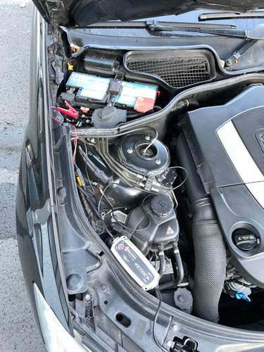

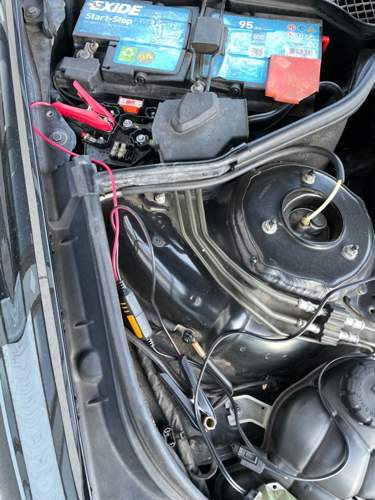

mein W221 S500 hat zwei Bleiakkus, einen kleineren vorne im Motorraum mit 36 AH und eine Verbraucherbatterie größerer Kapazität im Kofferraum.
Da der große Akku im Kofferraum hinter der Verkleidung steckt die Frage:
Wenn man an den vorgesehenen Kontaktpunkten im Motorraum neben der Starterbatterie ein Pulsladegerät anschließt: Werden dann beide Batterien geladen, oder nur die Starterbatterie (eigentlich sollten sie ja im "Nicht-Generator-Betrieb" getrennt sein, sonst würde die Standheizung ja beide leersaugen, oder?

Da zu gibts ne Anweisung stelle ich Montag ein.
Du mußt beide einzel laden.
Weil diese erst mit laufendem Motor bzw eingeschalteter Zündung parallel geschaltet sind.

Zur Hauptfrage: Ja, bin auch gespannt. Denke die getrennte Ladung wird erforderlich werden wegen der Trennung wie in der Frage bereits vermutet.
Mal sehen, ob die Arbeitsanweisung auch sagt, wie man am besten an die hintere Batterie kommt ohne viel auseinander zu nehmen.
Kann auch gut sein, dass es auf den vorderen Stromverteiler dort wo die 40A Sicherung sitzt einen weiteren Pluskontakt für die hintere Batt. gibt, das wäre zum Laden ideal.

Ich habe einen V10tdi mit 2 100 AH AGM Batterien im Kofferraum, eine ist nur fürs Starten und die andere ist eine reine Komfortbatterie, diese sollten aber niemals gleichzeitig geladen werden, ich denke mal das ist beim W221 ähnlich.
Da ich ihn eher selten brauch, hänge ich alle 2 Wochen ein Ctek XS 4003 dran und das würde ich auch bei einer Standzeit über einem Monat empfehlen.Von Ctek gibt es einen sogenannten Komfortanschluss, das ist besonders im Kofferraum praktisch, da man dann nicht jedesmal die Abdeckung entfernen muss.;)

AGM, Vlies, Gel... alles gehört zur Familie der Bleiakkus - ich wollte damit sagen, dass das Fahrzeug zwei getrennte Akkus (aber eben keine Ni-MH, NI-CD, Li-Ion, Li-Luft, oder sonstwas) hat.
Moderne elektronisch geregelte Ladegeräte können die verschiedenen Blei-Batterien ohnehin laden, daher ist in diesem Sinne der genaue Untertyp Gel oder Vlies oder Blei-Nass weniger wichtig (soll hier keine Diskussion über die Vorteile der einzelnen Typen untereinander sein).
Den Komfortanschluss von Cetec kenne ich, der würde sich aber erübrigen, wenn ich vorne wahlweise beide Akkus (getrennt) laden könnte - warten wir also die Anleitung ab, danach schaue ich was Sinn macht.
Im Februar bekomme ich noch eine abschwenkbare AHK.
Sollte Dauerplus der AHK-Anschlussdose dann ohne zwischengeschaltetes Steuergerät an der Komfortbatterie im Kofferraum hängen (macht ja Sinn, damit der Anhänger die Starterbatt. nicht entleert), dann werde ich über eine Kupplung laden können (Adapter von Ladegerät auf Anhängerstecker - der kommt dann in die AHK Buchse).
Aber nur sofern keine Regelelektronik / Steuergerät in dieser Plusleitung ist - das sehe ich ja dann.

Perfekt!
Vielen Dank und einmal "Grün"
Dh. ich brauche zwei Ladegeräte wenn ich die Batterien über mehrere Monate fit halten will, oder?
Hallo noch mal, jetzt habe ich noch eine Frage:
Im Dokument von db-fuchs steht: Ladegerät mit mindestens 30 A Ladestrom verwenden.
Ich habe ein Bosch C3, für 6 und 12V und Batterienkapazitäten von (bei 12V) 1,2 - 120 Ah. Beim Ladestrom steht allerdings 3,8A +-10%
Das ist weit entfernt von 30A, soll das heißen ich kann das Gerät nicht verwenden?
Danke
Ich werde das noch mal nach schauen aber ich sage mal so; die 30A sind für den Fall gedacht das die Batterie leer ist was ihr machen wolllt ist ja mehr eine Lade Erhaltung.
