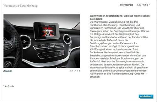

Ok, danke für die Antwort. Und wie stehts in Bezug auf die Warmwasser Zusatzheizung aus? Auch diese habe ich bestellt in meiner V Klasse.
Wir haben die Warmwasser-Zusatzheizung in unserer V250 seit gut zwei Monaten. Vor jedem Start lief sie ca. 20 Minuten. Im Innenraum war es bei Fahrtbeginn immer mollig warm. Unsere Befürchtungen, bei dem weit überwiegenden Kurzstreckenverkehr würde die Batterie bald schlapp machen, hat sich zum Glück nicht bestätigt. Vorsorglich habe ich das Ladekabel für ein CTEK-Ladegerät direkt an der Batterie unter dem Beifahrersitz angeschlossen, um zwischendurch immer mal den Akku wieder aufladen zu können. Lediglich einmal habe ich davon Gebrauch gemacht; nötig war es aber wohl nicht.
Der Verbrauch hat sich übrigens auf ca. 8 Liter eingependelt. Längere Autobahnstrecken mit hohem Tempo waren allerdings nicht dabei. Einmal bei ca. 1500 km, habe ich es allerdings ausprobiert. Mit etwas Anlauf ging der Tacho auf 202 kmh.
Genau diese Sonderausstattung:
H 12 - Warmwasser-Zusatzheizung ist gemeint.
Das Problem dabei ist die Stromversorgung, denn die Standheizung zieht für Lüfter & Wasserpumpe einiges an Strom ( 12 A ...dann 8 Amp.) von der Starterbatterie. Das ist auch der Grund, weshalb die Benndauer auf weniger als eine Stunde (max.50 min.) begrenzt wird.
Die verbaute 95 Ah Batterie hat dann bei niedrigen Temp.auch noch eine verringerte Kapazität.
Etwas anderes ist die HZ 1-Warmluftzusatzheizung -hier wird kein Kühl-Wasser erwärmt, sondern nur Luft und Ventilator über einen viel längeren Zeitraum betrieben. Eine Zweitbatterie bzw. einen ext. Stromanschluß ist dann unabdingbar.
Der serienmäßige HZ 0 - Zuheizer (PTC-Element) ist u.a. in jeder B /C /E und V-Klasse verbaut und zieht bei laufenden Motor mehr als 2 000 Watt von der 200 A - Lichtmaschiene.
Dadurch wird dem Fahrer nach 100 m Fahrt Warmluft entgegen geblasen, obwohl der 6 Zentner schwere Dieselmotor immer noch eiskalt ist.
Die materialschonende Betriebstemp. von 90 Grad erreicht der Motor (+ Öl & + Wasser) dann frühestens erst nach 10 bis 15 km Fahrt.
Bildschirmfoto-2015-04-03-um-08-26-23
