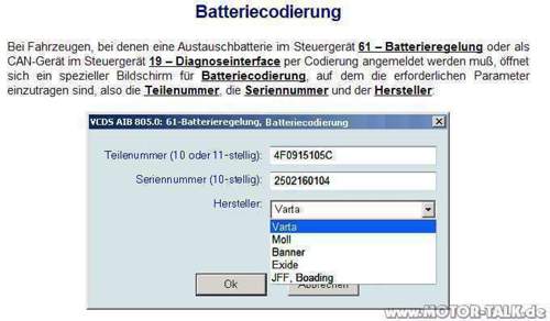

Hi
Ich habe ein Problem mit meiner Batterie
Ich habe das Problem schon eine Weile,
Ich habe vorletztes Jahr im März eine neue Batterie eingebaut da die original mittlerweile nach 3 Jahren nicht mehr die beste war im Winter
Ich habe eine Banner Powerbull eingebaut , mit diesen hatte ich immer gute Erfahrungen gemacht.
Jetzt hatte ich noch ein Rns 510 , Endstufe , Sub und eine Alarmanlage eingebaut.
Nun war die Banner nach 6 Monaten wieder fertig und ich baute wieder eine neue ein die jetzt wieder platt ist.
Jetzt dachte ich ,gut kann nicht sein liegt bestimmt an den eingebauten Sachen , also bei der Inspektion heute über Nacht mal eine bussruhe Messung machen lassen.
Aber keine auffälligkeiten alles im grünen sagte man mir.
Strom verbrauch fast gegen null
Also jetzt die frage, kann es am plusskabel der Endstufe liegen oder wie Vw mir sagte an masse Verbindungen?
Welche masse Verbindungen sollte man alle kontrollieren?
Oder an der Banner Batterie?
Bin auf Tests gestossen wie sie absolut durchgehalten ist 2009 /2010 ?
Habe beide ja in diesem Zeitraum gekauft, wurde zwar 2011 wieder Top bewertet aber das geht garnicht und kommt auch nicht mehr in den Passi
Dachte an die Moll M3 als Ersatz , oder doch lieber wieder die originale?
Danke
Gruß Marvw

Was heißt platt? Start nicht mehr?
Was ist wenn man die Batterie an einem guten Ladegerät wieder auflädt?
Fahrprofil?
Lichtmaschine schon mal geprüft?
Fehlercodes wegen Unterspannung, sonstige Einträge?
Fragen über Fragen - aber noch eine Batterie fürchte ich wird Dich nicht weiter bringen.
Vielleicht mal einen Bosch Dienst kontaktieren.
Gruß omega
Platt = unter 12v ( Ca. 11,8v) nach 8 stunden standzeit (nach dem abstellen 12,5v )
Laufende Motor = 13.5v anliegenden an der Batterie
fahrprofiel = 90km am Tag morgens 45km abends 45km
Fehlerspeicher kann ich nicht sagen, war zwar Inspektion heute, habe aber die unterlagen noch nicht.
Ok. bei dem Fahrprofil sollte die Batterie beim Abstellen immer voll sein.
Ich fürchte die Spannungswerte sagen nicht viel aus, da die Leerlaufspannung (also ohne Last) nicht wirklich etwas über den Zustand der Batterie aussagt. Außerdem solange die Batterie nicht abgeklemmt wird weiß man nie genau wieviel Strom gezogen wird. Die Meßbedingungen könnten somit verschieden sein.
Ich kann mir nicht vorstellen dass bei diesem Profil ein Verbraucher über Nacht die Batterie so weit leersaugt, dass sie bei der nächsten Fahrt nicht wieder voll geladen wird.
Eine 70 AH Batterie über Nacht 12 Stunden um 50% leersaugen bedeutet: 12std x 3A= 36AH. Bei 12V erzeugt das 12Vx3A =36 W Leistung. Eine ganze Menge Wärme. So was verheizt kein Navi. Eher schon Fehler im Anlasser, Zuheizer usw.
Aber kann man ausschliessen dass die Ladereglung ein Problem hat und die Batterie nie wirklich voll geladen wird. Wenn die Batterie dann immer am unteren Limit ist macht Sie das nicht lange mit.
Das würde auch dazu passen dass keine erhöhter Ruhestromverbrauch gemessen wurde.
Gruß Omega
