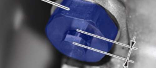

Es gibt einen diesbezüglichen Test, bei dem ein Messkettenspanner eingebaut wird und der Motor von Hand durchgedreht wird. Für den Motor ist ein überarbeiteter Kettenspanner (ca. 80€) verfügbar, der einen größeren Zustellweg hat und somit auch bei größerem Verschleiß noch spannt.

Für die Messung braucht man neben dem Messkettenspanner auch noch ein Spezialwerkzeug, mit dem man den Motor händisch durchdrehen kann. Das Ding greift am Schwingungstilger (Kurbelwelle) an.
Der Messvorgang wurde mir mit 4 AW (Arbeitswert) à 5min berechnet - der Tausch des Kettenspannerkolbens mit 5 AW.
Da lohnt sich Eigenleistung nicht.
Limit für den Steuertriebverschleiß ist Überstand "0" des Messstempels.
Bei geringem Unterstand könnte man mit dem überarbeiteten Kettenspannerkolben noch weitere Kilometer gewinnen.
Entschließt man sich zur Reparatur, gibt es 2 Möglichkeiten
- Tausch der Steuerkette (die neue wird vernietet) bei eingebautem Motor
- Tausch des ges. Steuertriebs - das macht BMW nur nach Motorausbau...und das ist beim xDrive noch aufwendiger

Danke! Zu 11318586699 hab ich noch die Info gefunden, dass er ca. 5mm mehr Weg zum Spannen hat und auch eine Schlüsselweite von 24 anstatt 27 wie beim originalen hat (hilft dann auch zum prüfen ob schon der neue oder noch der alte verbaut ist).

die xxx201 (vorläufer der xxxx699) mit SW 24 kam ja schon 7.13 im N47/N57 die xxx219 ist die neuste TN
...mein ETK ist von 2019 - deshalb.
Ist bekannt, welche Modifikation beim ~219 gegenüber ~699 besteht?
Ich hatte mal bei Iwis angefragt, ob es einen zwischen der 201 und der 699 gibt, das wurde verneint. Habe auch beide verglichen und es war nix zu erkennen (Federrate und Länge waren gleich). In Ista wird bei der Repanleitung oberer Spanner Tausch auch nur auf die SW hingewiesen ( also SW 27 ist durch SW 24 zu ersetzen). Eine Teilenummeränderung kann auch andere Gründe haben, nicht nur eine Bauteiländerung. Die 219 habe ich noch nicht in der Hand gehabt
