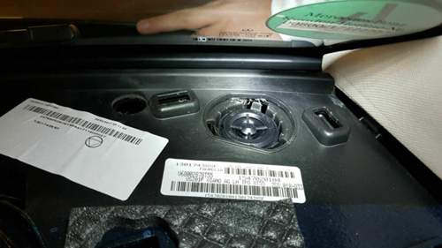

Ich bin mir ziemlich sicher, dass bei meinem MPA (Vito Amaturenbrett) hochtöner verbaut sind. Ganz vorne außen, nahe der Scheibe. Sehr versteckt unter dem Raster-Design
Schlechtes Foto, aber ich denke man kanns erkennen.

Im Gegensatz zum 639 gibt es beim aktuellen 447 aktuell als Minimumverbau immer 2-Wege Lautsprecher bestehend aus fünf Lautsprechern - 2x Türverkleidung, 2x Hochtöner auf dem Armaturenbrett und 1x Center auch auf dem Armaturenbrett.

Die 2-Wege-Lautsprecher vorn überzeugen mit einer hervorragenden Klangqualität. Dafür werden auf der Instrumententafel 2 Hochtöner links und rechts außen sowie ein Centerspeaker in der Mitte eingebaut. 2 Tiefmittellautsprecher befinden sich in den Türen.

Hallo, ich habe die Abdeckung vom Armaturenbrett des Marco Polo aus 2017 mal abgenommen und konnte 4 LS-Chassis finden (Fotos). Ganz aussen rechts und links sind die 25er Hochtöner verbaut. In der Mitte sind zwei 100er Mitteltöner (Center) zu finden und in den vorderen Türen ja bekanntlich die 165er Tief-Mitteltöner. Meine Frage an die Experten: Laufen die Combos (zusammen 6 LS-Chassis vorn) als 3-Wege-System auf zwei Kanälen rechts/links oder werden die beiden 100er Center über einen 5. Kanal extra von Command angesteuert und Tür-165er und 25er Hochtöner laufen als Zwei-Wege-System rechts/links extra? Ich will die LS tauschen gegen ein Eton-System ohne zusätzlichen Verstärker, also ne einfache Plug&Play-Variante fahren. Wer hat hier schon Erfahrungen gemacht? Danke schon mal.
