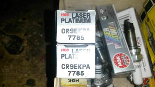

Bei Polo kosten die NGK Zündkerzen momentan 3,- Euro.
Die Iridium für die 12er?
Schau bitte nach der genauen Bezeichnung. Für das Geld lege ich mir ein Lager an.
Für alle vier habe ich 55Eur. bezahlt und das war schon günstig.
Kostet immer noch 3,- Euro. Mal schaun wie lang noch.
Stimmt tatsächlich, die Laser Platinium CR9EKPA sind bei Polo im Moment für 2,99 Euro zu haben!
Es gibt noch die CR9EIX (Iridium), allerdings nicht bei Polo, aber bei Louis, für 15,99 Euro.
Ich meine für meinen Satz CR9EKPA auch so um die 55 Euro bezahlt zu haben.
